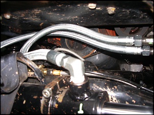

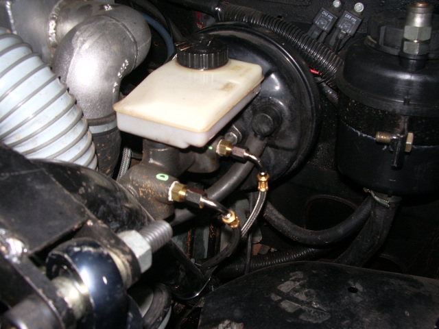

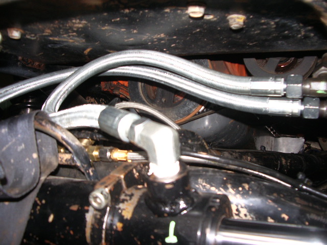

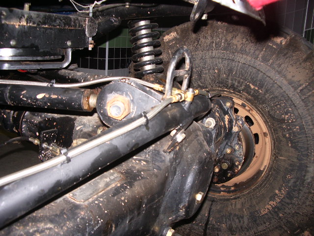

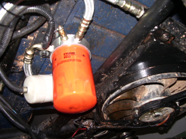

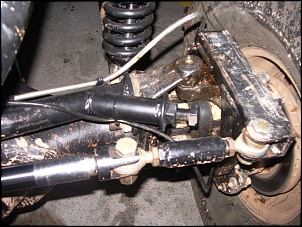

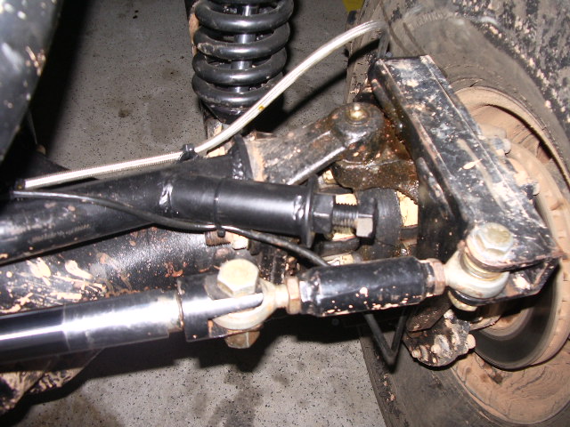

    Peguei o Devasso ontem após os últimos upgrades, que foram:
    -Todo circuito do freio em Aeroquip Teflon/inox com niples em inox
    -Todo o circuito do ATF do CA em Aeroquip Teflon/inox com niples em inox
    -Filtro externo do ATF do CA. Flange em alumínio usinado, onde agora tambem está o sensor de temperatura do Autometer
    -Mangueiras da Full Hydro em Aeroquip Teflon/inox com niples em inox e trama de 4 vias
    -Pedais do acelerador e freio e descanso de pé do motorista e zeca em alumínio. O acelerador agora é fixado na parte inferior junto ao assoalho com um dobradiça e possui um rolamento no acionamento. Desta forma, fica muito mais preciso e fácil de dosar mesmo com o jipe pulando nos buracos.
    -Capa seca do conversor totalmente blindada em alumínio
    -Amortecedores dianteiros reparados e funcionando corretamente
    -Batentes reguláveis de esterço
    Miniaturas de Anexos Miniaturas de Anexos CJ 58' "Devasso"-imgp6075.jpg   CJ 58' "Devasso"-imgp6076.jpg   CJ 58' "Devasso"-imgp6077.jpg   CJ 58' "Devasso"-imgp6078.jpg   CJ 58' "Devasso"-imgp6081.jpg
