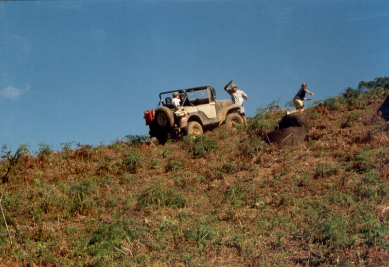

    Ramiro, esse é para vc, conhece esse jeep?

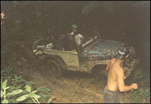

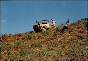

    Citação Postado originalmente por Sasquatch Ver Post
    Grande Carlão!!!
    Essa foto é da trilha da escolinha em Ibiúna?
    Bons tempos!
    Passavamos dias em Ibiúna com 4 ou 5 jeep durante alguns dias só para fazer trilhas pela região, que não eram poucas, turma bacana e muita bagunça!

    Isso mesmo, Ibiuna, ai vão mais fotos, abraços
