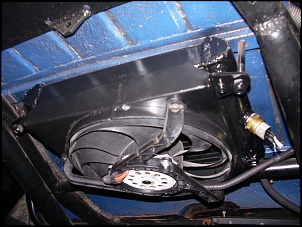

    Foto do radiador de óleo do cambio, que está montado sob o assoalho traseiro, no meio do chassi.

    Ramiro, eu não vou afirmar, porque eu sei que tu não é nenhum cavalo e já pensou nisso, então vou apenas perguntar: Porque tu achas que esse radiador não vai tampar de lama?

    Citação Postado originalmente por Dennis Figueiredo Ver Post
    Dennis,
    simplesmente não havia outro lugar p/ colocar o radiador...

    Ramiro,
    coloca ele dentro do carro ou faça uma chapa furada.........e coloque atras da ventoinha, senao acho que isso ai vai dar dor de cabeça.
    outra pergunta é a ventuinha esta puchando e jogando na lata, assim na dicipa o calor!
    vc vai ter que meter a broca no assoalho.
    eu colocaria dentro do carro colado na caixa de roda, ja que imagino na tampa traseira tem um guincho, e faria uma passagem de ar aletada.
    mas seguro Ramiro.
    abraço
    Citação Postado originalmente por ramiro_eli Ver Post
    Dennis,

    Ué, não cabe em algum lugar na caçambinha?

    Tem espaço suficiente pra colocar entre o capô e o motor??? Se tiver, faz um corte no capô coloca um telinha pra passagem de ar. Ae o radiador vc pode fixar ou no próprio capô, se tiver como abri-lo levando as mangueiras junto, ou então faz um suporte no próprio motor pra ele ficar próximo desse corte do capô.

    Defitivamente não tem espaço para o radidor na caçamba.
    Lá estão os amortecedores, guincho traseiro e ainda falta o tanque de comb que vai ser colocado ali. Fora isso o pouco espaço que sobrar será usado p/ carregar as tranqueiras de trilha que podem furar o radiador se ele estiver ali.
    Depois que o Devasso estiver pronto vou tentar encontrar outra solução.
    A idéia do Bruno de proteger a ventoinha é legal!

    sabe aquela merda que tem no capot do troller antigo igual sandro colocou no wrangler! coloca uma chapa com 2 daquele intalados na chapa embaicho do carro....e na carroceria (no asoalho) instala um scoop de caput de L200
    assim tem ventilaçao bacana, e sem problemas de lama....

    se fosse meu ...... colocava no lugar da porta !
