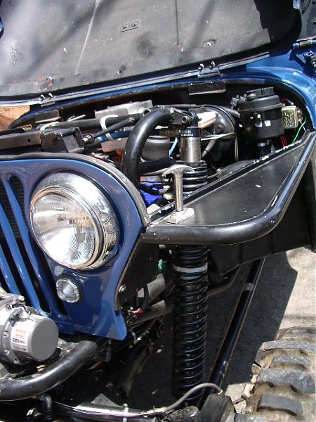

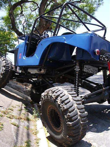

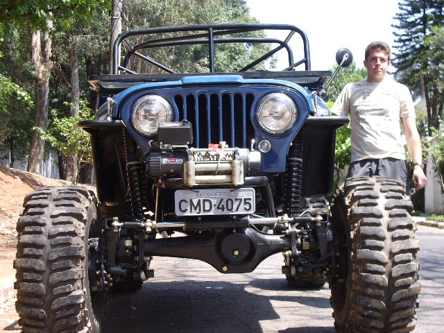

    O último Domingo foi dedicado exclusivamente ao acerto do software do cambio e acerto de suspensão.
    O módulo do cambio permite inumeros tipos de acertos, como a qual velocidade determinada marcha deve ser engatada, ou em qual posição do acelerador, o tempo que o cambio deve "patinar" entre as trocas de marcha, etc....
    O 4L60E já está funcionando completamente, mas ainda devo acertar tudo como quero nos próximos dias.
    Ter uma suspensão totalmente regulável é algo simplesmente espetacular!!!
    De forma relativamente fácil pode-se alterar a altura do carro, angulo do pinhão, e até a "dureza" das molas, alterando a posição dos batentes das molas mais macias.
    Até a manhã do último Domingo tinha me conformado em ter um carro de comportamento dinâmico sofrível no asfalto para ter um carro bom de trilha.
    Com o último acerto, sem trocar absolutamente nenhuma peça, somente trimando os ajustes disponíveis na suspensão, o carro ficou indiscutivelmente melhor do que na versão com feixes de mola.
    O carro flutua sobre as molas macias, mas qdo se comprime apenas uma polegada, entram em ação as molas de maior constante, o que torna o carro muito estável. A redução na altura diminuiu muito o comportamento arisco da full hidro, e através da regulagem no comprimento dos links dianteiros, aumentei o cáster do carro, tornando o comportamento da direção praticamente idêntico a um sistema convencional.
    Ontem no final da tarde, finalmente pude dizer: Terminei!

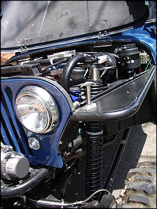

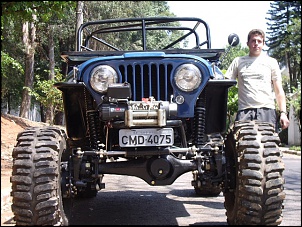

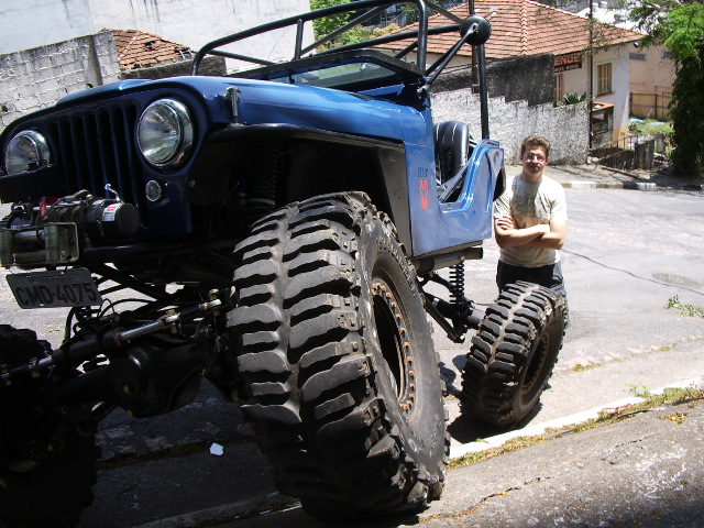

    Algumas fotos que tirei durante o acerto da susp.
    Miniaturas de Anexos Miniaturas de Anexos CJ 58' "Devasso"-imgp5139.jpg   CJ 58' "Devasso"-imgp5141.jpg   CJ 58' "Devasso"-imgp5135.jpg

    Caramba Ramiro, fantástico mesmo, parabéns cara.
    Agora é por pra derreter, não esquece de postar aqui as fotos do batismo do novo Devasso.
    Ramiro, se com os 37" já tá pegando, vai ter que partir pra faca de novo quando vierem as bolachas maiores? Ou vai limitar a suspensão? (se é que dá)

    Citação Postado originalmente por jeisonk Ver Post
    A nova susp é totalmente regulável.
    Nas fotos ela está o mais baixo possível com os 37'. Qdo chegarem os novos pneus, é só voltar a levantar a susp, um trabalho de 40 minutos.

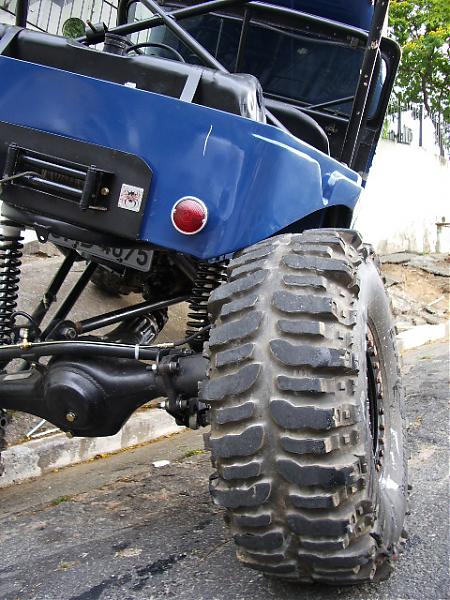

    Ramiro,
    Com relação ao tanque de comb. traseiro:
    -voce colocou alguma proteção na base (entre ele e o guincho traseiro)?
    -Não seria uma boa anexar à gaiola uma proteção tubular em "X" logo acima do tanque traseiro?
    []'s de quem está aprendendo!!!
    Ramiro - Bin Lôco
  • #1836
    Usuário Avatar de ramiro_eli
    12/03/2003
    Sampa Z/S/SP
    2,166
    Citação Postado originalmente por Ramiro - Bin Lôco Ver Post
    Ramiro,
    O tanque superior não interfere no guincho traseiro. O próprio desenho da gaiola forma um "berço" para o tanque. Já o tanque inferior, que está entre os bancos, fica no mesmo plano que o guincho, mas existe um espaço de aprox 15 cm entre o final dele e o guincho.
    Em relação a uma proteção para o tanque, não vejo muita razão para tal. Ele está protegido pelo arco B da gaiola e o arco que está sob o painel traseiro da carroceria.
    Se ainda assim ele sofrer algum tipo de avaria, ainda haverá o outro tanque.
