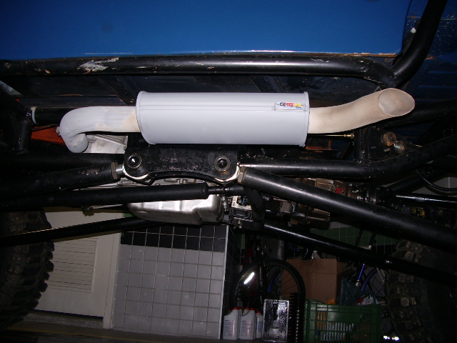

    Este sábado levei o Devasso para fazer o escapamento.
    Na Spider haviamos feito apenas uma saída da turbina para não queimar nada dentro do cofre do motor, mas logicamente ficou muito barulhento, pois era um cano de 2,5' sem quaisquer tipo de abafador ou silencioso.
    Agora foi feito um escape com um abafador semelhante a um Magnaflow.
    Ficou bastante silencioso!

    Quero aproveitar algumas dicas: voce escreveu que colocou o escapamento com 2,5" , isso nao é pouco para um 4.4L ?

    De fato um escapamento de 2,5' é pouco sim para o motor, mas como a saída da turbina é de 2,5', de nada adiantaria usar um escape maior, pois o "gargalo" continuaria sendo a turbina.
