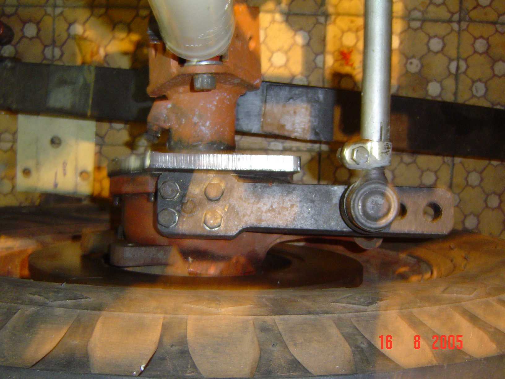

    esse é o antigo, http://www.jet.com.br/donatti4x4/det...dproduto=40750 não achei o novo, ele sobre posto en cima do original, e alem das buchas conicas (4) ele vem com uma chapa para ser soldada na lateral junto ao guarda pô
  • #590
    Entendi, eu acabei utilizando o antigo e fiz esse reforço que vc comentou (vide foto - não dá pra ver direito, mas é isso ai - falta soldar).
    Agora essas buchas cônicas encaixam no SOS antiga ?

    é isso mesmo, para encaixar na antiga terá que furar conico igual.

    Se vc aceitar sugestão, eu coloquei 2 SOS Munhão, os caras alteraram a fixação, agora tem as buxas conicas para não afrouxar, alem disso vem tb uma chapa para fixar lateralmente. é só uma dica
    Marquinhos,
    Sugestões são sempre bem vindas!
    Eu fiz um esquema semelhante no high steer, onde usei buchas cônicas tb.
    Mas acredito que não seja a melhor opção no meu caso específico, pois tenho receio que a barra munhão-munhão bata no chassis qdo a susp articular. A barra cx de direção-munhão já passa tirando casquinha...
    Valeu!

    Citação Postado originalmente por Jipeiro_RR
    Fala Ramiro, muito massa todo esse up-grade, eu não imaginava que o olhal do terminal ia partir dessa forma. É como sempre falo, essa carcaça de munhão do D44 é uma porcariazinha. Por isso que optei por carcaças de munhão toyota.
    Sobre os jumelos articulados, ga$tou quanto
    Pois é Elmer! Eu tb nunca imaginei que o munhão quebraria ali! Nas fotos dá p/ ver a espessura do material que ainda tinha ali, eu acreditei que aquilo era mais do que suficiente
    Mas vendo ao vivo é possível ver como o mateiral é poroso.

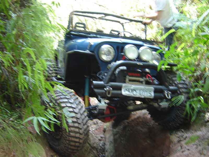

    All.
    Naum acreditem nessa ´Conversinha ´ do Ramiro !!!!!! Ficou uma bosta a articulaçao !!!!!!
    Luiz.
