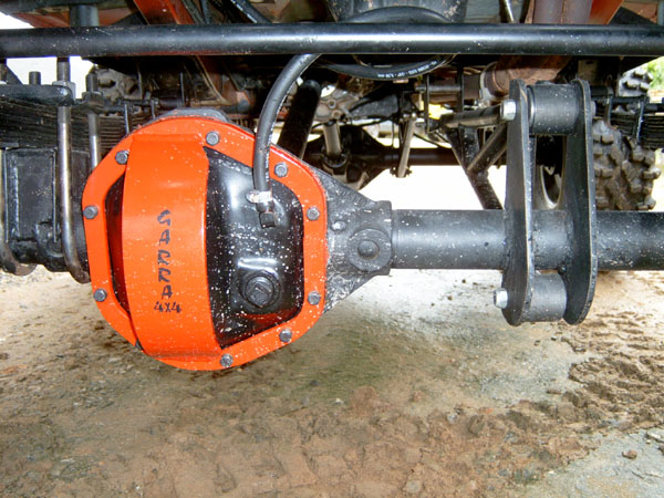

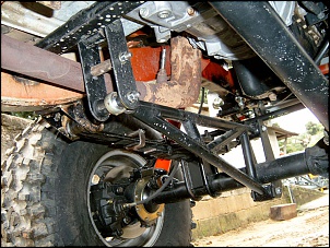

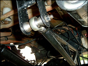

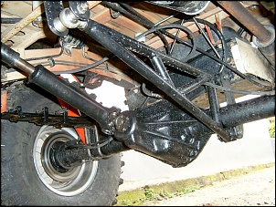

    Estas são as fotos que o Sandro me mandou(Valeu! ) e estão sendo usadas como referência:
    Onde consigo comprar o terminal que aparece na foto "Barra de tração 8"???

    Ramiro,
    Terminais rotulares... www.termicom.com.br, mas prepare-se para a facada essa dai de 3/4" deve custar uns 120 mangos
    Para garantir a torção vc pode usar o mesmo esquema que o bill fez pros links dele, uma bucha de caminhão VW soldada em um parafuso M24 que encaixa no tubo (ladder bar), sem travar, a torção será feita pela rosca do parafuso, infinitamente mais barato e o resultado é garantido !!!

    Ramiro,
    Use a bucha do Corcel II.

    Ramiro,
    A barra que tenho no Dinossauro é exatamente igual a esta do JF e se o terminal custa tão caro assim
    melhor deixar o trabalho pra RC ..
