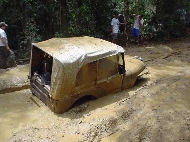

    Essa foto é no Camel:
    os rolamentos agradecem!

  • #377
    Citação Postado originalmente por ramiro_eli
    É o teu jipe? Que capota feia

    É o meu jipe sim....e aquilo em volta dele é uma trilha!
    Vc usa uma capa de barraca de caldo de cana na sua Jaca, e vem falar da minha EX-capota?!?!?

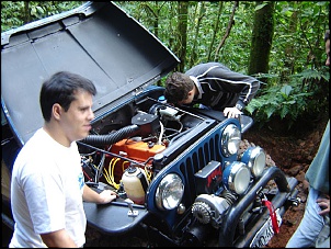

    Checando o barulho da direção...
    Miniaturas de Anexos Miniaturas de Anexos CJ 58' "Devasso"-vazamento_de_atf_702.jpg
