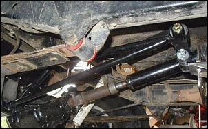

    Ontem mesmo estava comentando c/ o Guto sobre qual barra de tração usar no Devasso...
    Ele comentou que voce tem alguns projetos interessantes.
    Se voce puder, por favor poste aqui as fotos ou me mande por e-mail.

    Barra de tração,
    Qdo eu lavar meu carro tiro fotos da minha
    Se não me engano dá pra fazer com braço de suspenção de TROLHA
    []´s Entrometidos

    Obrigado Guto.
    Mandei as fotos para o email do Ramiro,as vezes não tenho saco de ficar diminuindo as fotos para colocar aqui.

    Sandro,
    Valeu pelas fotos!!!
    Já estamos fazendo algumas simulações p/ ver as dimensões da barra.

    Ramiro,
    Testa a barra antes de ir para a trilha porque tem que compatibilizar os arcos descritos pelas molas com os descritos pelas barras. Tem gente que alega que a barra trava a suspensão a ponto de quebrar as soldas e o Jorge Freitas da barra das fotos anda assim sem quebrar nada ha um tempão.

    Sandro,
    Sem dúvida vou testar a barra antes mesmo de montá-la definitivamente, depois vou fazer alguma trilha de fácil acesso p/ testá-la definitivamente.
