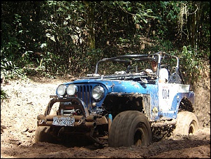

    Já pensei muito em fazer SOA no Devasso, mas a susp como está hoje está muito bacana...a foto onde aparece o pneu dianteiro quase encostando no paralamas mostra bem isso...ele não toca o paralamas...mas fica a poucos mm disso.
    Não pretendo trocar os 35' por outros maiores em curto prazo e para esta medida acho que a minha susp está muito boa, o carro está o mais baixo possível, o que ajuda muito em inclinações e no uso on-road.
    Não estou muito convencido que os benefícios de um SPOA justificaria as perdas proporcinadas por ele...realmente não sei se valeria a pena.
    Mas o próximo up grade será eixos F75, pneus maiores, e SOA em um futuro não muito distante...

    Hmm com certeza vale a pena pensar no SOA quando colocar eixos da F75, acho que vc vai gostar Vc esta correto, com pneus ate 35, e com a suspensao funcionando, time que esta ganhando nao se toca. Vc moveu o eixo traseiro um pouco para tras? Ah, quais molas estao sendo utilizadas?
    Gui

    O eixo traseiro foi deslocado para tras sim...isso melhorou muito o carro nas trilhas.
    As molas que estou usando são as da Pick up Toyota Bandeirantes.
