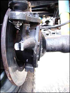

    vc falou que aumentou o furo cônico do munhão.. eu quando fiz isso no meu, fiquei "cabrero" e soldei em torno do olhal uma barra chata de 10x10mm de "reforço".
    Só no caso da parede não aguentar o tranco.. ao menos não fu*%& de uma vez !
    No mais parabéns pela viatura !

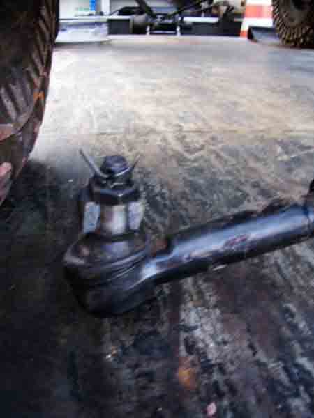

    Citação Postado originalmente por Stephan
    Ramiro ..
    Pois é ADI...
    Se eu tivesse feito o mesmo que vc, certamente teria terminado a trilha neste feriado...
    Fui re-estrear o Devasso na trilha da Aranha nesta quarta e o olhal do terminal no munhao quebrou
    Ele já está na oficina e terá o munhao trocado e reforçado!
    Miniaturas de Anexos Miniaturas de Anexos CJ 58' "Devasso"-munhaoqueb_163.jpg   CJ 58' "Devasso"-terminalqueb_122.jpg

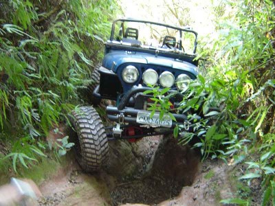

    Algumas fotos da re-estréia:

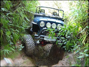

    Miniaturas de Anexos Miniaturas de Anexos CJ 58' "Devasso"-guincho_811.jpg   CJ 58' "Devasso"-aranha_485.jpg

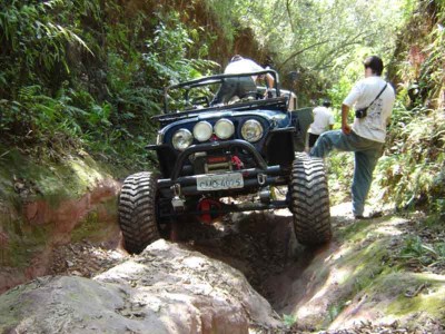

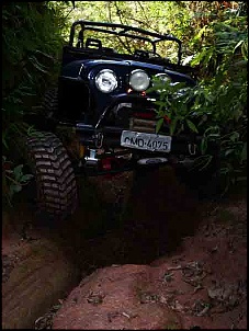

    Uma foto mais clara...
    Miniaturas de Anexos Miniaturas de Anexos CJ 58' "Devasso"-ramiro_102_134.jpeg   CJ 58' "Devasso"-devasso._120_184.jpeg

    Se vc aceitar sugestão, eu coloquei 2 SOS Munhão, os caras alteraram a fixação, agora tem as buxas conicas para não afrouxar, alem disso vem tb uma chapa para fixar lateralmente. é só uma dica
  • #584
    Ops..precisando de Munhão ?
    Tenho váááários pra vender !!! (Nào uso mais os originais...)
    Aliás tenho meus antigos, já furados para MB608 e devidamente reforçados

    Citação Postado originalmente por Marcos Ojeda
    Marquinhos, tem fotos desse novo Munhão SOS, naum encontrei no site da Garra 4x4... E acabei de fazer essa chapa para reforço lateral

    Fala Ramiro, muito massa todo esse up-grade, eu não imaginava que o olhal do terminal ia partir dessa forma. É como sempre falo, essa carcaça de munhão do D44 é uma porcariazinha. Por isso que optei por carcaças de munhão toyota.
    Sobre os jumelos articulados, ga$tou quanto
