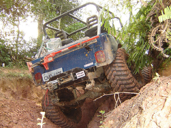

    Uma foto bacana:
    Miniaturas de Anexos Miniaturas de Anexos CJ 58' "Devasso"-devasso_subindo_108.jpg
    Devasso CJ-X 58
    Toy Land Cruiser FZJ-105 01
    C 10 4.8 Automatic4 73
  • #532
    Torres???????? adorei......... novembro tamo aí
  • #533
    Usuário Avatar de ramiro_eli
    12/03/2003
    Sampa Z/S/SP
    2,166
    Citação Postado originalmente por Dennis Figueiredo
    Não. É na trilha Rio do Ouro.
    Essa foto foi tirada na subida p/ sair de dentro do rio.
    É uma trilha leve, mas muito bonita.
    Vale a pena conhecer!
