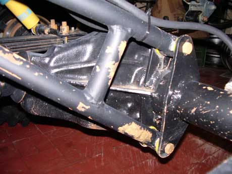

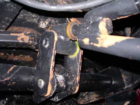

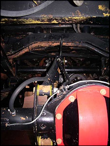

    Elmer,
    As fotos da barra:
    Na parte superior do jumelo foi feito um "Oito maluco". Esta peça é utilizada em caminhoes, no meu caso foi feita a partir de dois tubos, chanfrados e soldados.

    hahahaha.... muito loca a foto, o Wrangler ficou parecendo um fusca!!!

    Valeu Ramiro.
    Gostei da idéia do 8 maluco.
    Obrigado mesmo
