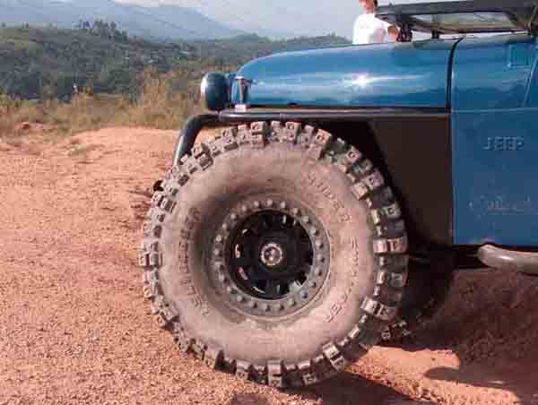

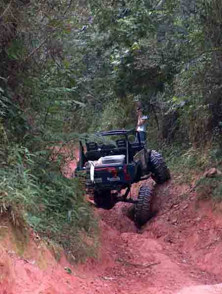

    Este fim de semana levei a muié p/ "passear"
    Miniaturas de Anexos Miniaturas de Anexos CJ 58' "Devasso"-erostras_816.jpg   CJ 58' "Devasso"-bog_808.jpg   CJ 58' "Devasso"-erosfrente_585.jpg

    Citação Postado originalmente por leopalhaçalle
    Quando isso tiver um piloto hein????
    Vc realmente merece o título de presidente do Circo do Sô Léo...
    Citação Postado originalmente por Beto Lenda
    ramiro_eli, a cx hidro de opala zuada ja esta aquio no meu galpão aguardando p/ ser serrada ao meio
    Já tá marcada a data da exumação...
    Citação Postado originalmente por Sá_Mourao
    E os semi ?
    Até agora aguentaram bem...este fim de semana fiz 4 trilhas e não quebrou nada!
