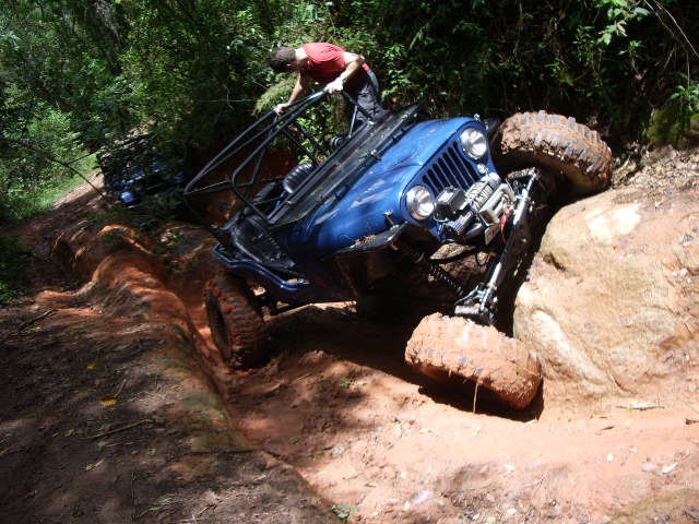

    essa é fácil de responder!
    Baseado na análise engenhobiomecânica da foto com equipamento de altíssima precisão utilizado a milênios para tal fim, consegue-se compreender perfeitamente o fenômeno que fez a roda ficar no ar...
    pense...
    se COLOCARES OS ÓCULOS vais ver que o jipe da última foto NÃO É O DEVASSO.
    4X4 Brasil Razão: zoar ainda mais

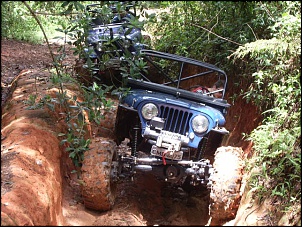

    Depois de chover toda a noite de sábado para Domingo a trilha estava um verdadeiro sabão, e desta vez tive que usar o guincho para passar pela famosa pedra na subida de erosões. Espero que depois de colocar os bloqueios em funcionamento isso seja coisa do passado!
    Que esta faltando nos Bloqueios???
    O acionamento dele é a cabo, certo?
    DEFENDER 90 PICK-UP - lift 4",ARB,Full-locker,Salisbury 4340,37"x12,5"x15" creepy,Warn 9000, Safari, Hella Xenon e alguns hp's a mais...

    Devasso
    Muito bacana poder ver o Devasso em ação na trilha. O desempenho mesmo sem os bloqueios é impressionante...o eixos nem chegar a ficar sujos.
    Animal foi na última subida do Pinheirinho...o Ramiro dando motor e os Boggers limpando....pena que a máquina estava sem bateria para filmar.
    Não só a suspensão, eixos, chassis, etc mas o motor turbinado tá o bixo
    José Carlos. Não fala isso não, que da última vez que confundiram o O Devasso com outro Jeep,só e raiva ele colocou os eixos de MOG.
    Valeu Ramiro!!

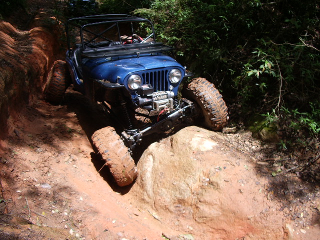

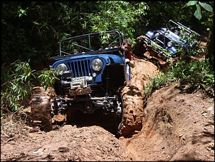

    Mais algumas fotos da trilha de domingo:
    Miniaturas de Anexos Miniaturas de Anexos CJ 58' "Devasso"-imgp5180.jpg   CJ 58' "Devasso"-imgp5184.jpg   CJ 58' "Devasso"-imgp5185.jpg   CJ 58' "Devasso"-imgp5186.jpg   CJ 58' "Devasso"-imgp5189.jpg

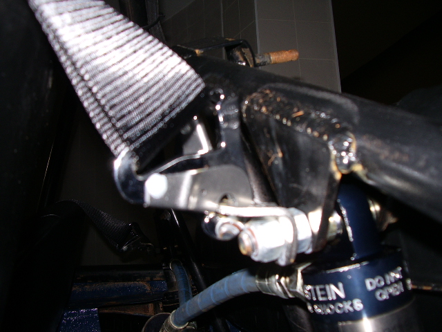

    No último sábado instalei os cintos.
    Estes cintos foram comprados em um desmanche de aviões em Campinas. Segundo a ficha que acompanhava os cintos, o doador era um Embraer Bandeirante fabricado em 1969
    As fivelas foram desmontadas, jateadas com areia e niqueladas. As demais ferragens tb foram jeteadas e receberam cromo duro.
    As cintas originais estavam desgastadas e foram substituidas por outras utilizadas para fabricar cintos para escalada, que suportam 3.600kg antes de romper, já os pontos de ancoragem do cinto na carroceria são chapeletas de escalada, da marca Petzl, feitas em inox, que suportam 3.800kg de tração.
    Miniaturas de Anexos Miniaturas de Anexos CJ 58' "Devasso"-imgp5202.jpg   CJ 58' "Devasso"-imgp5203.jpg   CJ 58' "Devasso"-imgp5205.jpg   CJ 58' "Devasso"-imgp5206.jpg
