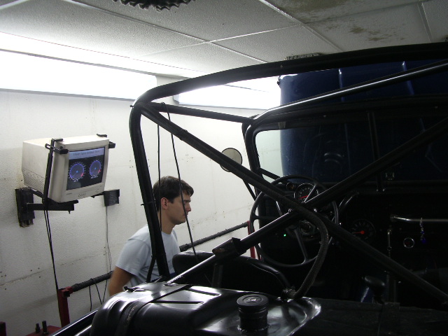

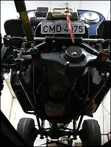

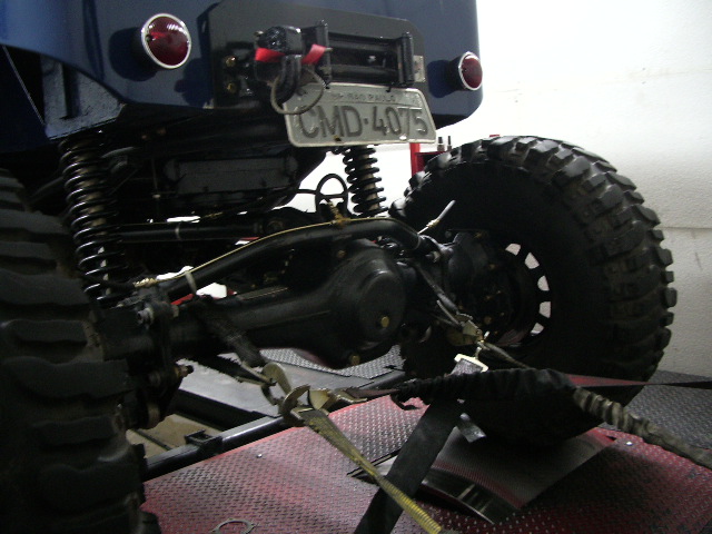

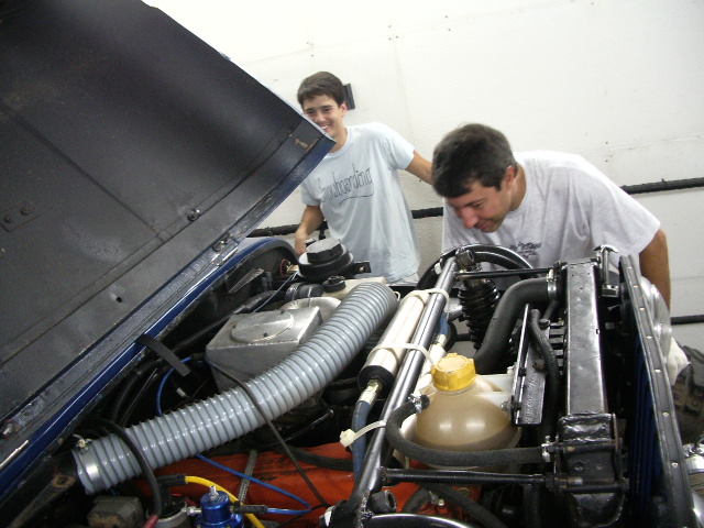

    No último final de semana o Devasso foi ao Dinamometro fazer os acertos finos de motor e cambio.
    Com a pressão do turbo em 0,6kg o Devasso colocou 191cv e 42kgm.f nas rodas
    Com a pressão em 0,9kg entregou 252cv e 56,6kgm.f
    Estima-se que em um carro com tração traseira, motor dianteiro e cambio mecanico a perda por atrito dos componentes de transmisão é de aproximadamente 30%, no Devasso deve ser bem maior pois possui CA, T-case e diferencial de caminhão com redutores. Segundo o proprietário do Dyno, a perda não deve ser inferior a 40%.
    Mas o que importa é o que o carro coloca no chão!
    Vídeo: [ame]http://www.youtube.com/watch?v=xA1qaZairZ8[/ame]
