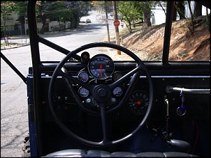

    5105 Painel:
    Apartir do conta giros no sentido horário:
    Pressão do turbo, pressão de óleo do motor, temperatura da água, pressão da linha de combustível. No painel encontra-se o relógio que monitora a temperatura do cambio automático, tb da Auto Meter.
    O volante foi trocado por um original de 3 raios. Como o sistema Full Hidro não permite que o volante esteja sempre alinhado, esta foi uma boa solução.

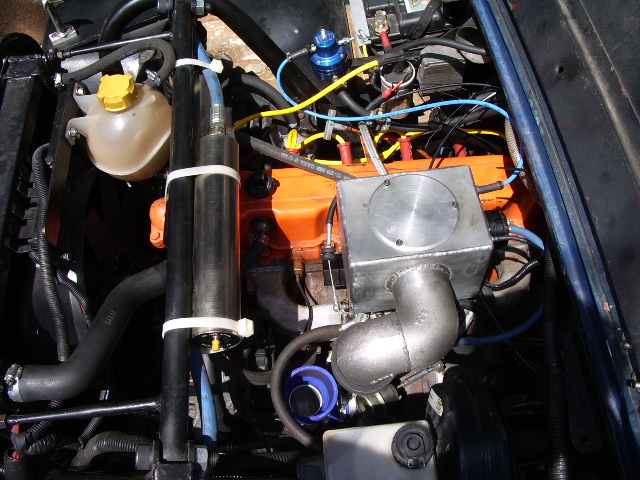

    5108 Cárter:
    Novo cárter do motor, com nova disposição de defletores internos para melhorar a captação de óleo durante inclinações.
    5109 Filtro de ar:
    Nesta foto aparece o duto de ar que leva o ar do filtro até a turbina. Todas as junções possuem abraçadeiras para evitar entrada de água ou sujeira, e as mangueira utilizadas são de silicone, para resistir a alta temperatura do coletor de escape, que fica ao lado.

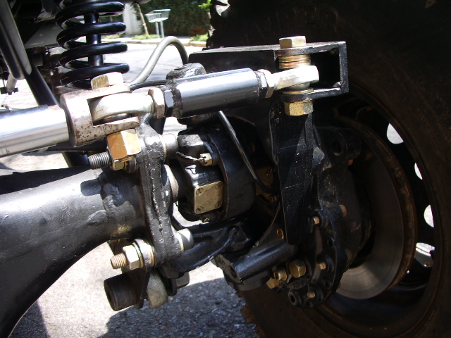

    5115 Respiro:
    Aqui aparecem os novos respiros de ar dos redutores dianteiros. Estas mangueiras são ligadas através de um "T" a uma única mangueira, que sobe através do link superior até a parte superior do painel, onde estão todos os outro respiros.

    Nesta foto aparece todo o cofre do motor.
    Ao lado da caixa de pressurização do carburador, está a mangueira azul que é ligada à turbina. A ela deve ser conectada uma mangueira de 3' ligando ao filtro de ar, que está sob o painel. A saida do filtro aparece ao lado da bateria e cx de ignição.

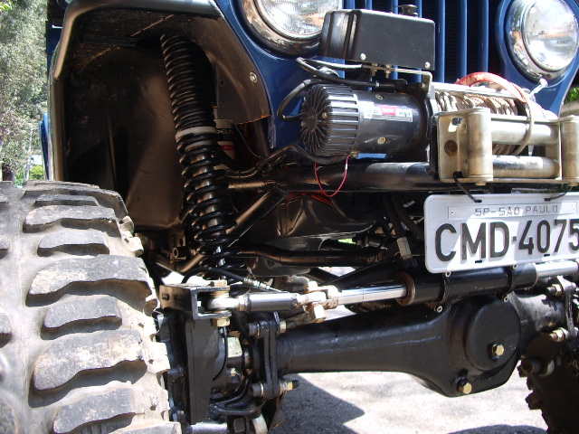

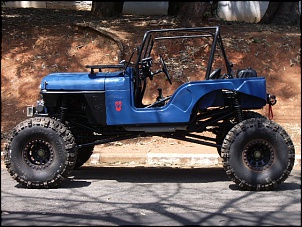

    A nova altura do Devasso com a suspensão acertada.

    Citação Postado originalmente por fugger Ver Post
    Ramiro
    Como foram feitos estes defletores e onde vc fez isso?
    Estes defletores são simples chapas de aço recortadas e moldadas evitando que o óleo escorra da área do pescador da bomba para outra extremidade durante inclinações.
    Foi feito na própria oficina.
