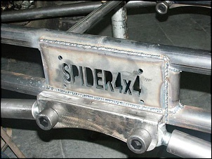

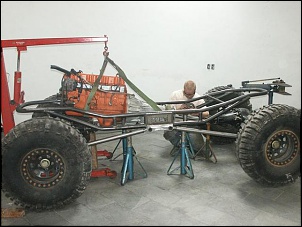

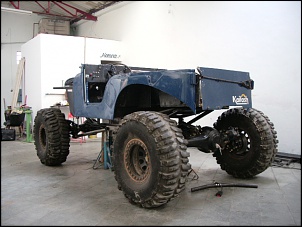

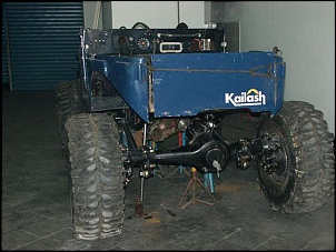

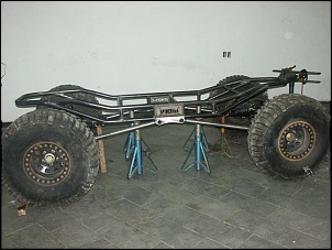

    Algumas fotos do progresso............
    Bill
    Miniaturas de Anexos Miniaturas de Anexos CJ 58' "Devasso"-pict2348-large-small-.jpg   CJ 58' "Devasso"-pict2346-large-small-.jpg   CJ 58' "Devasso"-pict2352-large-small-.jpg   CJ 58' "Devasso"-pict2357-large-small-.jpg   CJ 58' "Devasso"-pict2356-large-small-.jpg

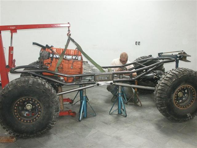

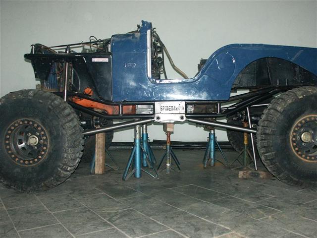

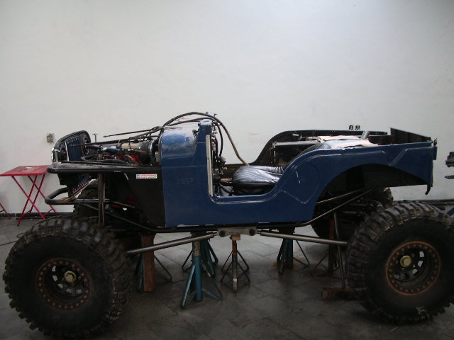

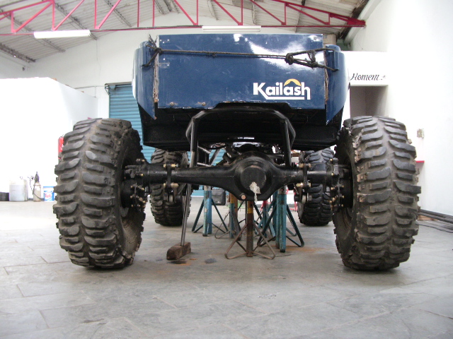

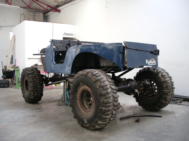

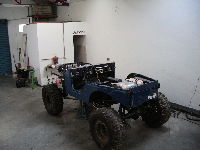

    A carroceria deverá levada a uma funilaria na semana que vem, para fazer o acabamento da traseira (que está totalmente desalinhada nas fotos) e fazer diversos reparos.
    Fotos da carroceria sobre o chassi e da traseira estreitada:
    Miniaturas de Anexos Miniaturas de Anexos CJ 58' "Devasso"-imgp1311.jpg   CJ 58' "Devasso"-imgp1312.jpg   CJ 58' "Devasso"-imgp1313.jpg   CJ 58' "Devasso"-imgp1316.jpg   CJ 58' "Devasso"-imgp1314.jpg

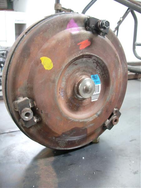

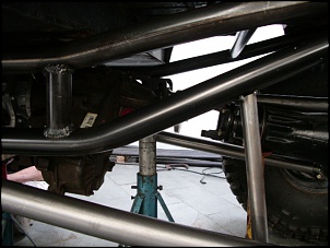

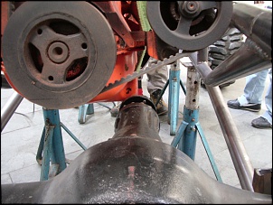

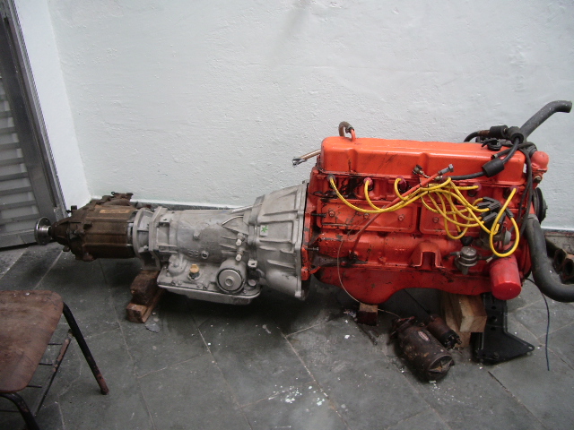

    Agora as fotos dos bugs.
    - O filtro de óleo bate no chassi. Será montado um filtro de óleo remoto, solucionando o problema.
    - Espaço do cardan. Os links traseiros irão receber extensões de 150mm, que serão removidos quando a t-case Atlas for instalada.
    - Incompatibilidade entre o conversor de torque do 4L60E e o furo central do virabrequim do GM250. O conversor deverá ser torneado, o pino central do conversor tem 42mm de diametro e o furo do vira tem 38mm.
    - O carter está no meio do caminho do cardan dianteiro. Deverá ser feita uma funilaria na parte mais baixa do cárter.
    Miniaturas de Anexos Miniaturas de Anexos CJ 58' "Devasso"-imgp1309.jpg   CJ 58' "Devasso"-imgp1298.jpg   CJ 58' "Devasso"-imgp1310.jpg   CJ 58' "Devasso"-imgp1321.jpg   CJ 58' "Devasso"-imgp1296.jpg
