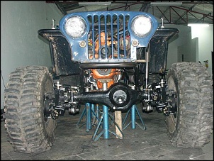

    Largura do Chassis x Filtro de Óleo do 4.1
    Citação Postado originalmente por ramiro_eli Ver Post
    O filtro de óleo bate no chassi. Será montado um filtro de óleo remoto, solucionando o problema.
    Ramiro, agora é tarde, o chassis tubular já está pronto. Se ainda estivesse na prancheta, seria o caso de ter feito o chassis pouca coisa mais largo? Ou a largura atual foi baseada em outras premissas/necessidades de projeto?
    Saudações,
    Gustavo.
  • #1230
    Citação Postado originalmente por Supercharger Ver Post
    Saudações,
    Gustavo.
    O coilover passa logo alí, por isso o chassi ficou estreito. Mesmo assim, teria tido espaço suficiente para o filtro, se não fosse pelo fato da gente decidir em deslocar o motor / câmbio / t-case 100 mm fora da linha de centro do Jeep, para resolver um monte de outras interferências e de melhor alinhar os cardans.
    Repare na foto anexa a posição do motor......
    Bill
    Saudações,
    Gustavo.
    Sem dúvida este problema poderia ser evitado. Porém, como disse o Bill, optamos por deslocar o motor para o lado do passageiro para resolver o problema do cardan dianteiro, mas acabou-se criando o problema do filtro do óleo, que é de solução muito mais fácil.
    Coisas de chassi #1.
    Esse deslocamento não pode causar desequilibrio o carro, mesmo considerando o peso do motorista?

    Citação Postado originalmente por leovalle Ver Post
    Pode. Mas foi a solução que consideramos ser a mais adequada.
