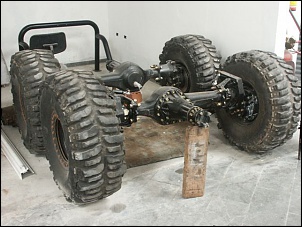

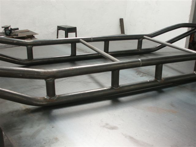

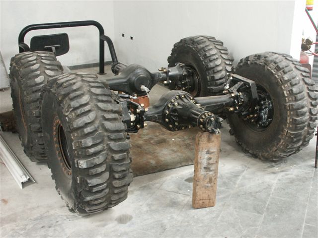

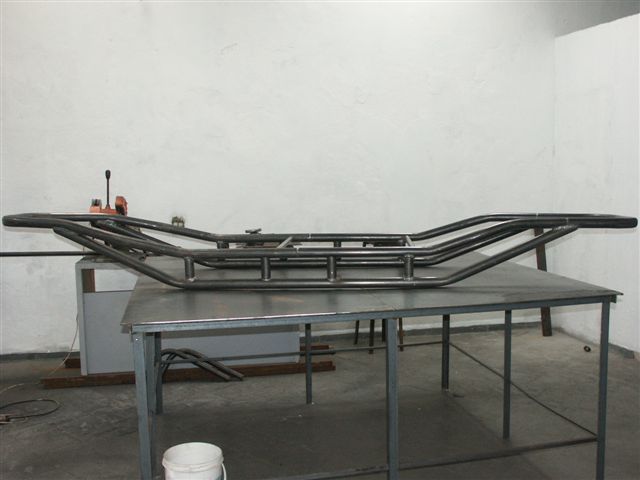

    Este feriado fui na Spider ver como estava o andamento do Devasso.
    O chassi tubular já está pronto, e ficou muito leve (acredito que o peso seja próximo a 50kgs).
    A próxima fase será colocar o chassi sob a carroceria e sobre os eixos e definir como serão os suportes dos coilovers. Na frente serão feitos dois "U" invertidos em tubos com um reforço tubular ligando um ao outro para maior rigidez estrutural. Este reforço será removível para permitir a remoção do motor qdo necessário.
    Os suportes dos coilovers traseiros serão integrados à gaiola.
    Mais algumas fotos do novo chassi by Seba:
    Os tubos transversais mais finos que aparecem nas fotos são provisórios, foram utilizados durante a montagem.

    Ramiro,
    Qual é a medida dos tubos ? Tá ficando muito bom !!!

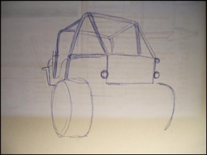

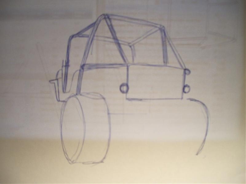

    Estes são uns rascunhos que fiz de como firará a carroceria e gaiola após o upgrade.
    Provavelmente alguma coisa ainda será alterada, mas já dá p/ ter uma idéia:

    Valeu Fernando!
    Os tubos são 48 mm OD x 3,35 de parede.
    Aprendeu com o Chip Foose???

    3,924
    Ramiro,
    Faz um favor? Não estrague o topico com os seus rabiscos.
    Meu filho que nem fez 2 anos ainda desenha melhor que isso.
    Tinha que ver a cara do serralheiro quando levei os meus rabiscos dos braços novos do Hulk , a primeira coisa que ele disse foi "precisamos fazer um desenho das peças". Eu disse "estão ai os desenhos", e ele respondeu " senhor, eu digo desenhos que eu consiga entender".
    Gostei do coilover passando pelo capu.
    O Devasso esta ficando show de bola, da umas chicotadas nesses gringos ai para que fique pronto logo.

    Citação Postado originalmente por ramiro_eli Ver Post
    Que que foi isso?????? Limpou a garagem, achou os trabalhos do tempo de D.I. e resolveu praticar???? rsrsrsrsrsrsrsrsrsrs!!!!!!!!!
    PS: Ta ficando mais animal que eu imaginei!!!!!!
