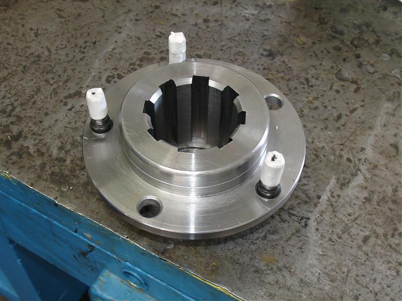

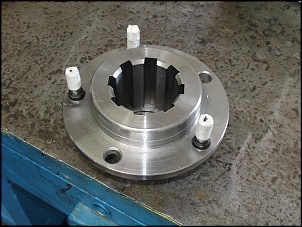

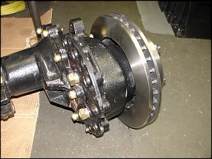

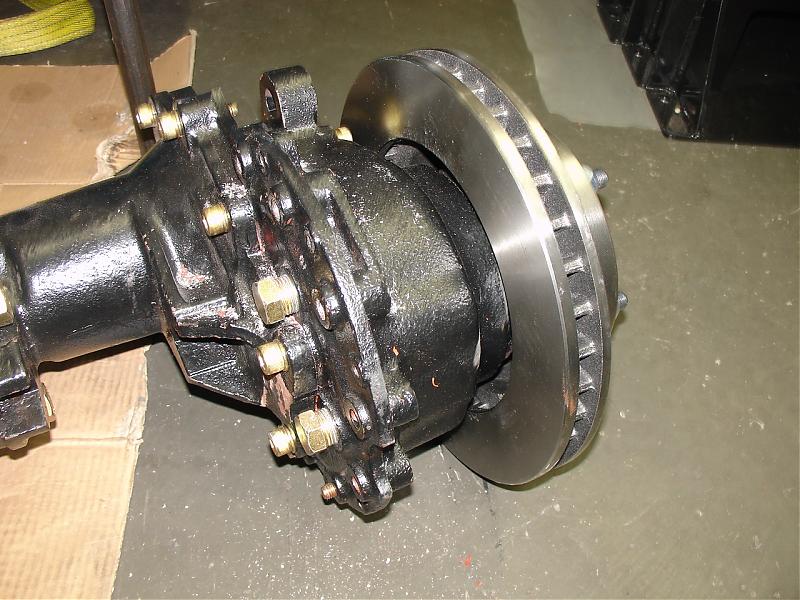

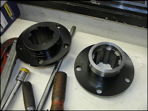

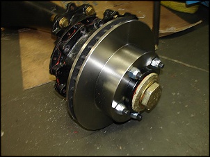

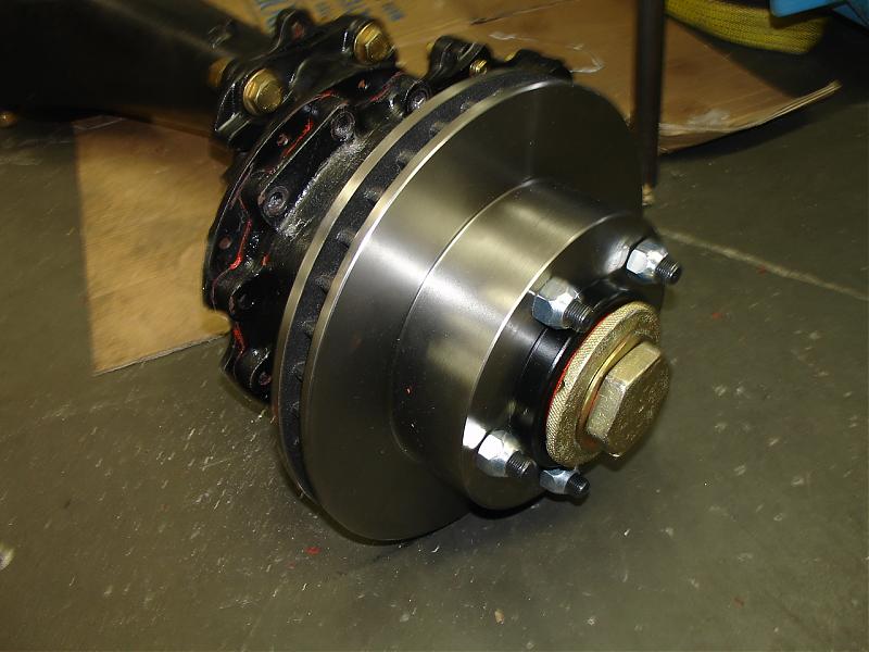

    Os cubos já estao prontos!
    Na foto percebe-se o tamanho dos eixos mog em relaçao aos cubos, que tem a furaçao original Willys.
    Os discos de freio sao da F-1000 4x4.

    PQP... impressionante !!!
    Vou pedir um par desses de aniversário !!! hehehehe

    Citação Postado originalmente por FernandoRisso Ver Post
    Meu aniversario passou e eu nem me liguei.... ehehehehe
    Mas vamos no D44... depois da desistencia dos REO que sao TRIBIG´s tb.... e "Ta no trop truck"
    Mas estes de mog sao Á INGuinorança em forma de eixo, bem menores que os REO e forte a tanto!!!!
    Ta ficando cada dia mais bonito, mto grande todo o eixo!!!
    TA de PARABENS
    []´s hermano....
