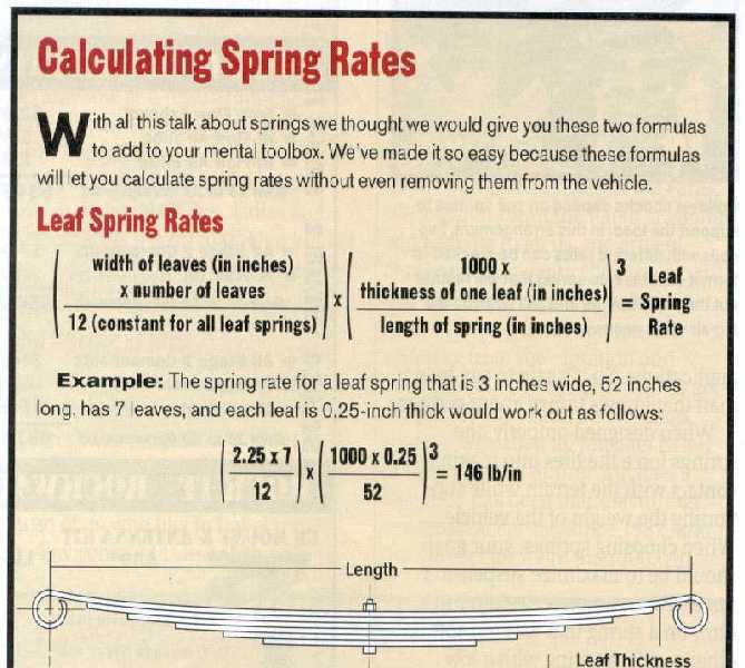

    A forma de se calcular a carga das molas com dual rate é:
    mola sup x mola inf / mola sup + mola inf.
    Recomendam que a diferença entre a carga das molas não seja menor que 100lbs.
    Oura possibilidade, é que eu opte por uma mola normal e outra "helper", que é uma mola feita em aço com perfil achatado, feita para trabalhar comprimida, que só se abre qdo a suspensão abre.
    Desta forma acredito que vou conseguir manter o carro o mais baixo possível no plano e com um curso razoável p/ baixo.
    Será que funciona?
    Pretendo que o amortecedor permaneça com 2/3 do curso fechado qdo o carro estiver no plano.

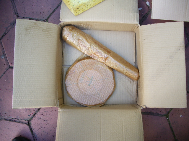

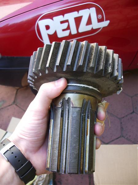

    As peças que faltavam já chegaram da Alemanha e seguem hoje mesmo p/ a Ensimec.
    Miniaturas de Anexos Miniaturas de Anexos CJ 58' "Devasso"-imgp1205.jpg   CJ 58' "Devasso"-imgp1206.jpg   CJ 58' "Devasso"-imgp1203.jpg

    Citação Postado originalmente por ramiro_eli Ver Post
    Tão singelas
    Leo Valle
    ENSIMEC HEAVY DUTY PARTS
