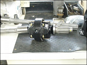

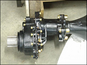

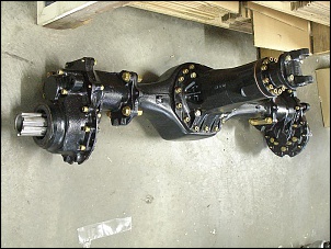

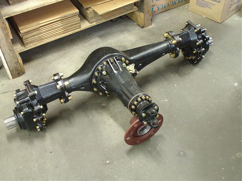

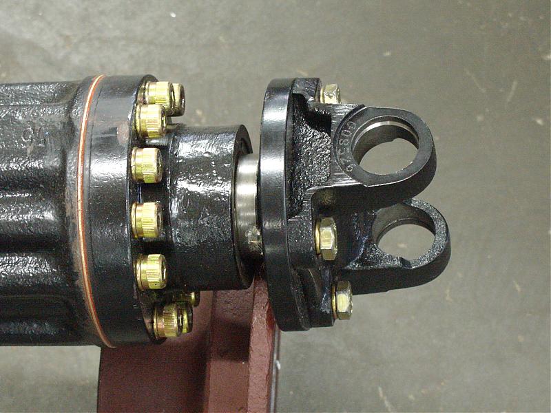

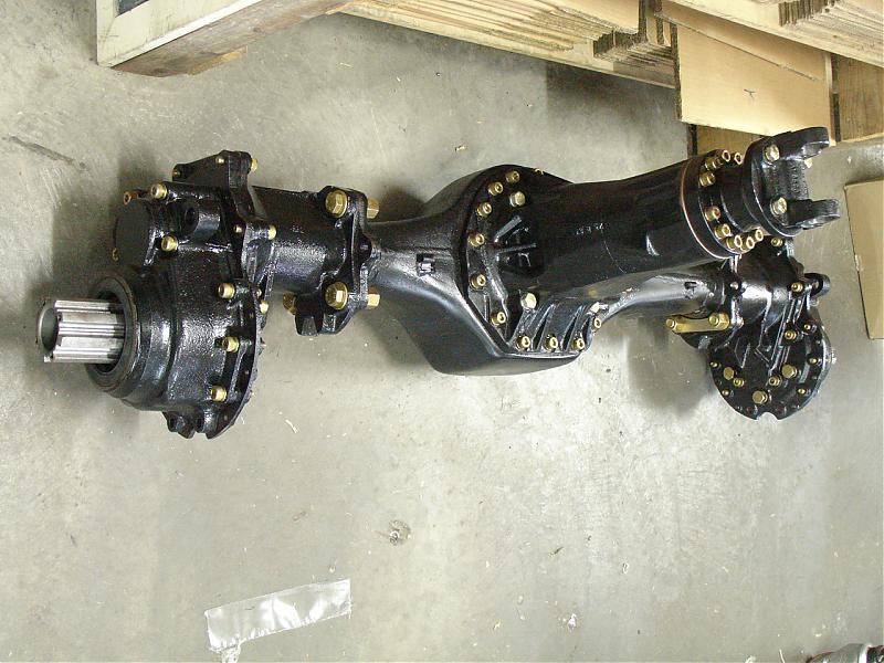

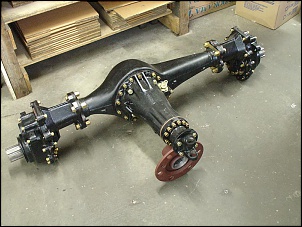

    O eixo traseiro já está pronto, falta somente a montagem dos cubos, freios e acionamento do bloqueio.
    Miniaturas de Anexos Miniaturas de Anexos CJ 58' "Devasso"-dsc05022.jpg   CJ 58' "Devasso"-dsc05026.jpg   CJ 58' "Devasso"-dsc05027.jpg   CJ 58' "Devasso"-dsc05031.jpg

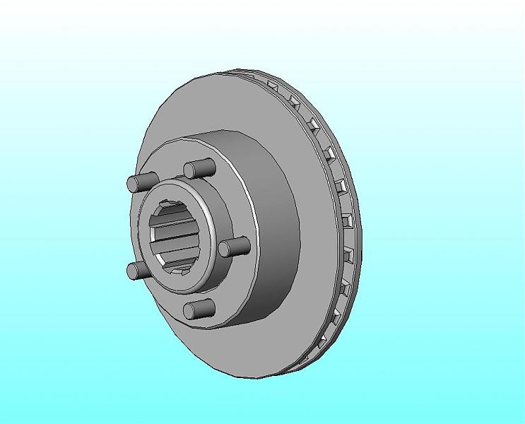

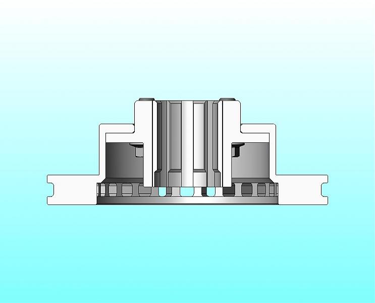

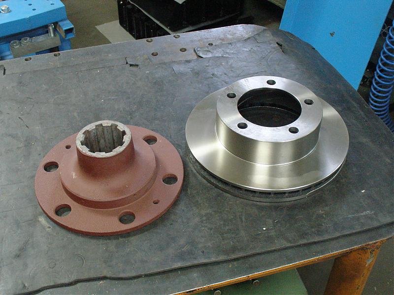

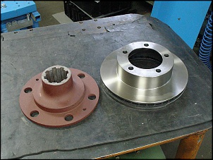

    O projeto do cubo já está finalizado e começa a ser produzido esta semana.
    As pinças de freio já estão prontas, são da Hilux e os discos de F-1000 4x4.
    Na foto onde aparece o disco de freio, está o cubo original Unimog.
    Miniaturas de Anexos Miniaturas de Anexos CJ 58' "Devasso"-cubo-com-disco1.jpg   CJ 58' "Devasso"-cubo-com-disco2.jpg   CJ 58' "Devasso"-cubo-com-disco.jpg   CJ 58' "Devasso"-dsc05019.jpg   CJ 58' "Devasso"-dsc05020.jpg

    A foto de comparação com o semi do D60 é valida para o semi de 30 estrias usado entre a cruzeta e a roda na maioria dos D60. Os bons D60 usam 35 estrias em tudo.
    Segundo pesquisa no Pirate em http://www.pirate4x4.com/forum/archi.../t-100635.html os diametros usados nos Unimogs são:
    Front shorts side : 1 3/16" = 30,16 mm
    Front long side: 1 5/16" = 33,33 mm
    Rear short side: 1 3/8" = 34,92 mm
    Rear long side: 1 9/16" = 39,68 mm
    The splines are all 1 5/8" = 41,27 mm
    D60 35 estrias = 38,1 mm
    Pelos numeros acima os semi eixos dos Unimogs são menores em sua maioria que os 35 estrias do D60, mas claro que os eixos de Unimog são muito mais fortes porque a redução final so acontece nas rodas, isso deixa tudo que esta antes das reduções "protegidos".
