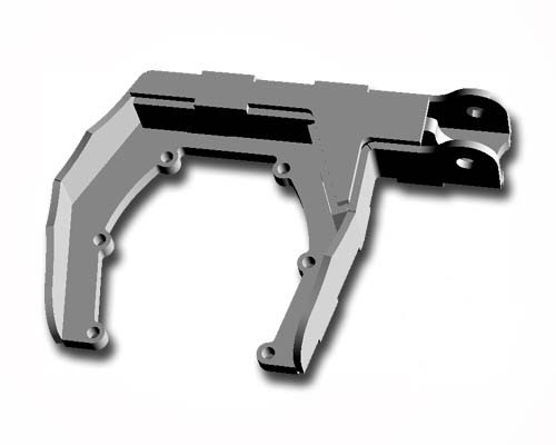

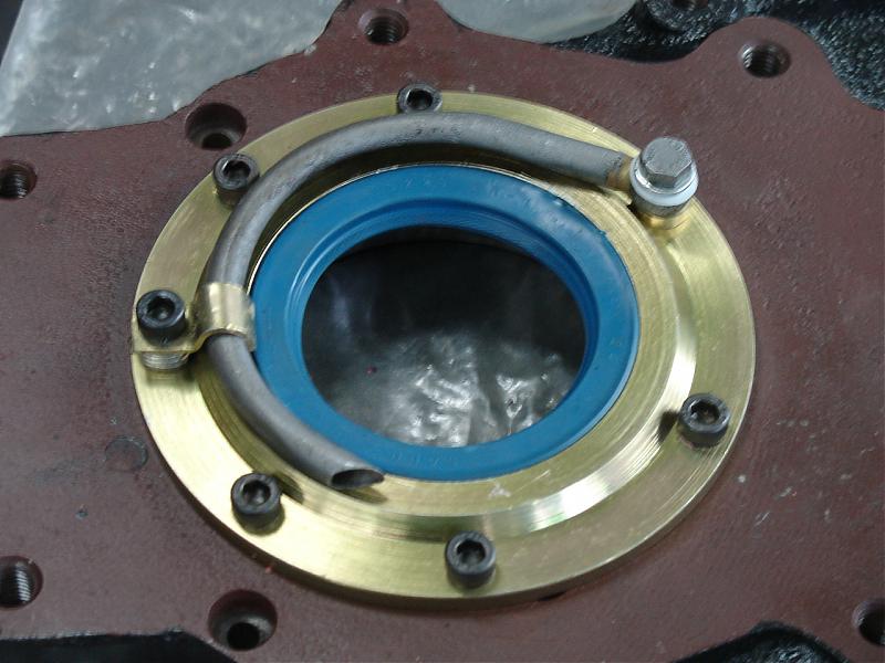

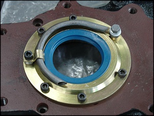

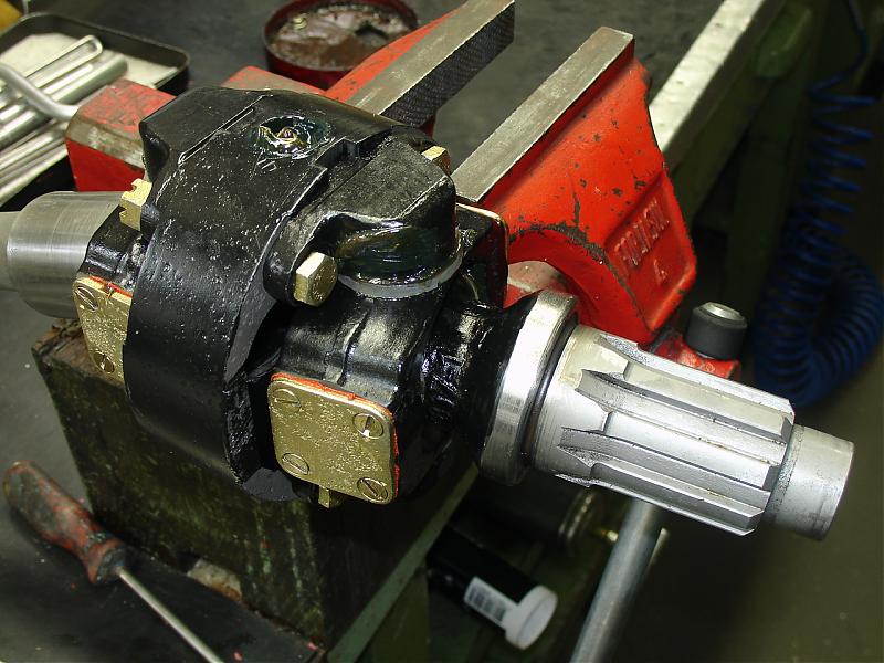

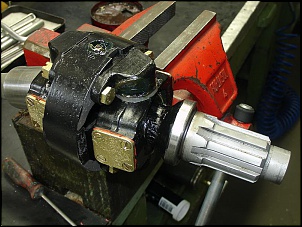

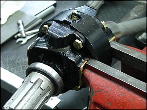

    Os eixos já estão na reta final!
    As fotos 131 e 136 são da junta CV que fica no munhão do eixo dianteiro, que foram totalmente revisadas.
    A outra foto é do High Steer que está sendo feito pela Ensimec e a última foto mostra o suporte do retentor do semi traseiro. O caninho que aparece na foto é o respiro do redutor da roda, que é interligado com o respiro do diferencial.

    Ramiro,
    Duca... impressionante, cd vez que vejo fico mais impressionado com esses eixos.
    Só umas dúvidas, ali na CV tem uma esfera como uma CV convencional ou é algum sistema alemão ??? E o high steer ficou bacana, bom saber q a ensimec já vai ter um projeto pronto pra quem quiser... e tiver coragem de montar um eixo desses.

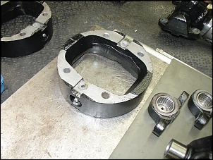

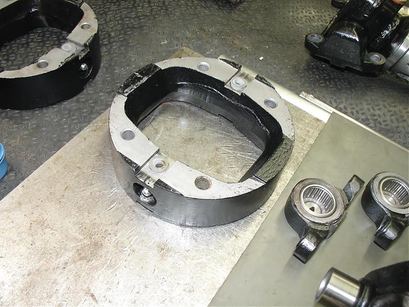

    É um sistema diferente.
    Não há esfera no meio, apenas a peça que aparece na foto abaixo, onde são parafusados os "porta copinhos" das cruzetas.
    Com um único bico de engraxar, lubrifica-se todo o sistema, pois as galerias são interligadas e vedadas.
    Os eixos tem várias soluções bastante engenhosas.
