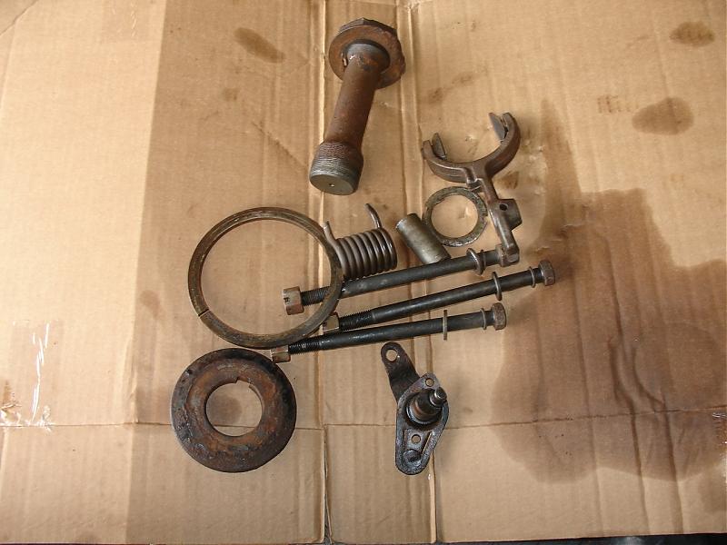

    Citação Postado originalmente por GustavoRisso Ver Post
    Caramba! Ainda tinha graxa!
    Estes semi são an....

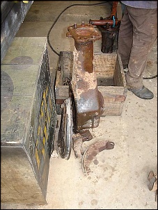

    É, graxa ainda tinha, mas tb tinha bastante ferrugem.
    A boa notícia é que até agora todas as peças estão em bom estado, como engrenagens, bloqueios, redutores, etc.
    O que está ruim e será trocado são os rolamentos e alguns parafusos.

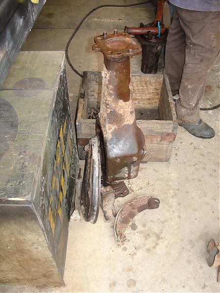

    Citação Postado originalmente por FernandoRisso Ver Post
    Ramiro,
    Fantástico !!! Isso prova o quanto esses eixos são fortes.
    E qdo precisar daquela ajuda na suspensão é só falar !!!
    []'s indo procurar um par de eixos de unimog onde for preciso...

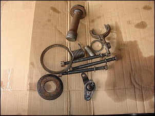

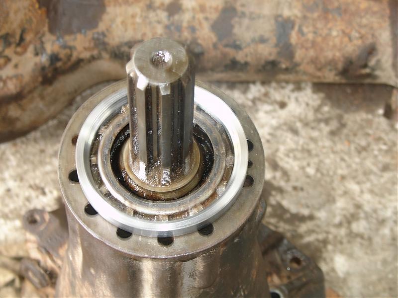

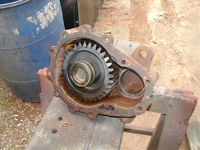

    Realmente os eixos parecem estar bacanas, estou torcendo por isso!!!
    Em relação a ajuda sobre a susp, vou precisar sim! Vou te mandar uma MP.
    Ai vão mais umas fotos da desmontagem:
    Miniaturas de Anexos Miniaturas de Anexos CJ 58' "Devasso"-carcaca.jpg   CJ 58' "Devasso"-pinhao.jpg   CJ 58' "Devasso"-redutor-limpo.jpg

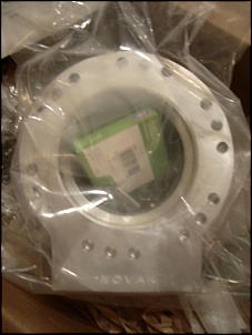

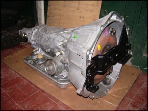

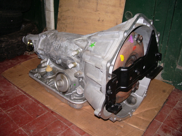

    Esta semana chegaram as primeiras peças da proxima cirurgia do Devasso!
    O Cambio, um 4L60E, o kit de controle do cambio da TCI, o kit do cambio/T-case(NP 231), e o kit de shifter p/ a T-case, ambos da Novak.
    Miniaturas de Anexos Miniaturas de Anexos CJ 58' "Devasso"-imgp1185.jpg   CJ 58' "Devasso"-imgp1186.jpg   CJ 58' "Devasso"-imgp1187.jpg   CJ 58' "Devasso"-kit-novak.jpg

    Uow... bling bling !!!
    Ramiro,
    Vc tem idéia de qtos centímetros maior vai ficar o conjunto câmbio + t-case do que o seu atual ?
    []'s achando que o devasso vai ter mais de 100" de entre-eixos no mole
    Fernando Risso
    BoB - CJ-5 / F75 on rocks - GO ROCKWELL OR GO HOME
  • #924
    Usuário Avatar de ramiro_eli
    12/03/2003
    Sampa Z/S/SP
    2,166
    Ramiro,
    Ainda não sei ao certo.
    O comprimento total do conjunto capa seca, cambio e adaptador é de 62cm(24,5'). Não tenho ainda o comprimento da NP231 para saber o comprimento total do conjunto.
    Este é o CA com overdrive mais compacto que existe e a capa seca deste câmbio é bem mais curta que a minha atual.
    Fiz umas medições toscas e pelo meus cálculos o conjunto capa seca + cambio será 7cm mais comprido que o atual.
