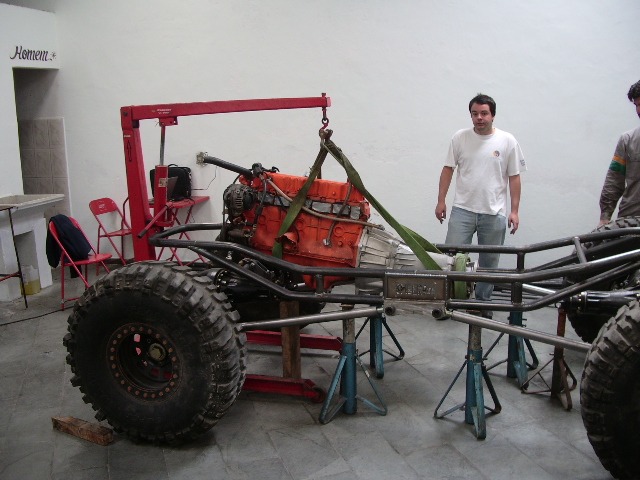

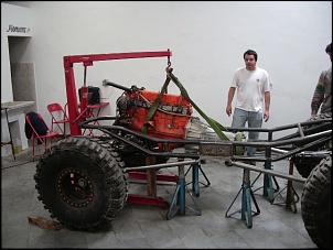

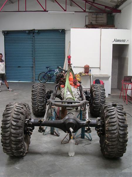

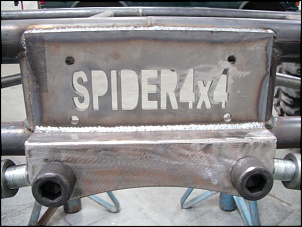

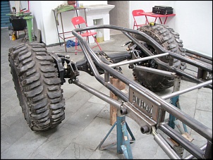

    Este final de semana as obras no Devasso progrediram muito!
    Agora ele já tem cara de jeep de novo.
    Foram colocados os suportes dos links, com singleos parafusos Allen M30 para os links inferiores e M24 p/ os superiores.
    Os eixos já foram posicionados sob o carro e fixados com os links.
    O power train foi todo montado e colocado sobre o chassi para fabricar os suportes e travessa do cambio. Mas aqui apareceu um grande problema: O comprimento total do conjunto é enorme, o que resultou em um espaço pífio p/ o cardan traseiro.
    Para este problema temos duas alternativas: Aumentar os links do eixo traseiro em 150mm ou substituir o motor L6 por algum V6 ou V8. Até o momento estou decidido pela 1a opção, por questões financeiras. (Aceito doações de motores GM V8)
    A carroceria já passou por uma plástica na traseira, que foi estreitada mantendo os paralamas originais.
    Seguem as fotos do chassi:
    Miniaturas de Anexos Miniaturas de Anexos CJ 58' "Devasso"-imgp1287.jpg   CJ 58' "Devasso"-imgp1289.jpg   CJ 58' "Devasso"-imgp1293.jpg   CJ 58' "Devasso"-imgp1304.jpg   CJ 58' "Devasso"-imgp1301.jpg
