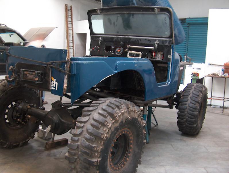

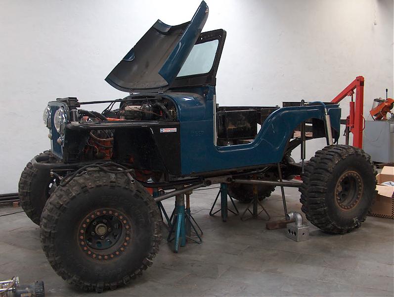

    Hoje pela manha estive na Spider.

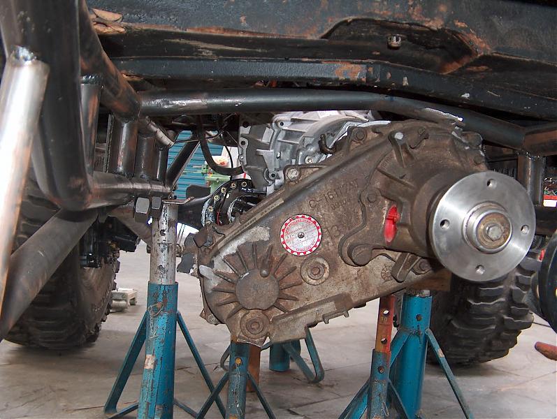

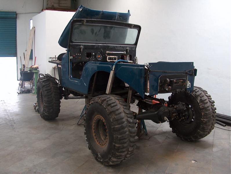

    Como disse o Bill na msg anterior, já estao pre-montados os suportes do motor e a parte da gaiola junto ao chassi.
    A idéia era levar a carroceria ao funeca hoje, mas como só trabalhariam nela na segunda feira, resolvemos aproveitar esse tempo para terminar os últimos detalhes que podem interferir na lata.
    A T-case será rotacionada no sentido horário (pela perspectiva da foto) se houver espaço para a passagem do cardan dianteiro.
    Os coilovers traseiros e seus reservatórios serao fixados na nova gaiola, que será integrada ao novo chassi tubular. Na dianteira serao fabricados suportes tubulares em forma de arcos para a fixaçao da nova suspensao e haverá um link entre eles para maior rigidez estrutural.
    No suporte do motor que aparedce na fota, ainda serao adicionados reforços.
    Seguem as últimas fotos:
    Miniaturas de Anexos Miniaturas de Anexos CJ 58' "Devasso"-hpim4719.jpg   CJ 58' "Devasso"-hpim4721.jpg   CJ 58' "Devasso"-hpim4729.jpg   CJ 58' "Devasso"-hpim4734.jpg   CJ 58' "Devasso"-hpim4737.jpg

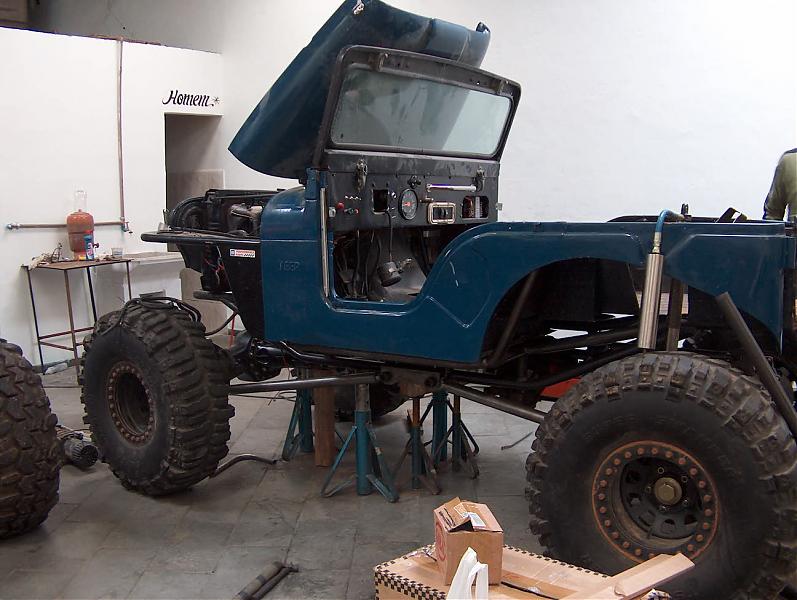

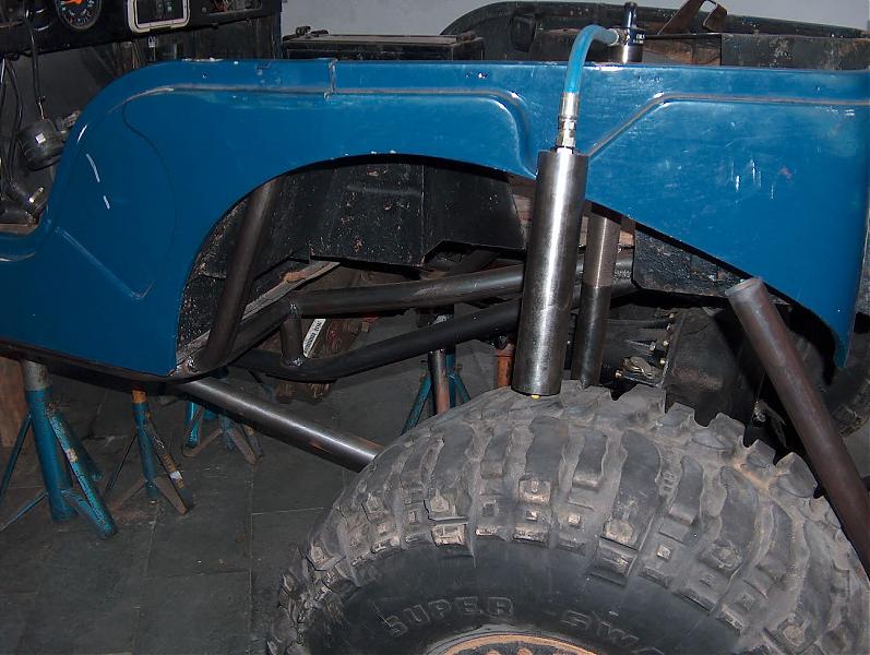

    Mais algumas fotos:
    Miniaturas de Anexos Miniaturas de Anexos CJ 58' "Devasso"-hpim4739.jpg   CJ 58' "Devasso"-hpim4741.jpg   CJ 58' "Devasso"-hpim4742.jpg   CJ 58' "Devasso"-hpim4744.jpg   CJ 58' "Devasso"-hpim4768.jpg

    Ramiro, na foto nº3, a t-case está na posição final já?
    Vai ser feito alguma proteção ou fica exposta assim?
