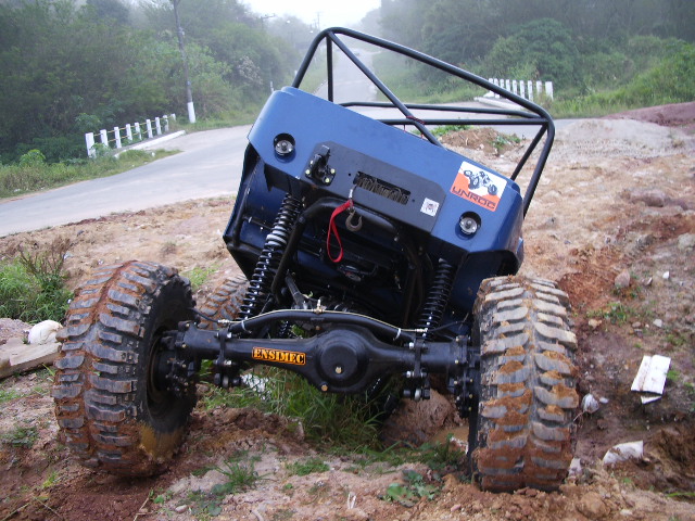

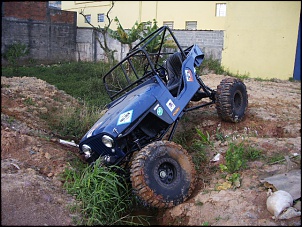

    Hoje o Devasso passou pelo seu 1º teste após o up grade!
    No sábado passamos o dia inteiro finalizando os últimos detalhes para fazer o tão esperado teste mas não pudemos andar pois faltou óleo ATF p/ o câmbio, que consumiu nada mais do que 17 litros.
    Hoje a tarde comprei o bendito óleo e fui p/ a Spider. Lá colomos o óleo e saimos para fazer o tão esperado 1º teste do Devasso (pelo menos p/ mim!)
    Usamos um terreno baldio próximo à oficina que tem vários desníveis e até um córrego no meio do terreno.
    O Devasso já até atolou!
    Ainda faltam várias coisas para terminar, como o acinoamento dos bloqueios, tanque de comb, ligar o módulo do CA, etc...
    Seguem algumas fotos:

    Citação Postado originalmente por samukanvas Ver Post
    Caraio.... que legal como ficou o escape?
    Ficou bacana. Um pouco barulhento, mas por enquanto vai ficar assim...Depois que o tanque de comb estiver pronto acho que vou colocar um jk ou um silensioso.
    O bacana é que dá p/ ouvir a turbina desde a lenta
