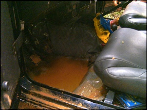

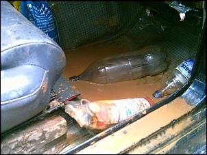

    Essa piscina tá boa pra kct... dia 08/11 eu com o "PV" passei na força do motor e o Paulinho com o "Viagra" ficou no meio dela... tivemos que puxa-lo e a chuva comendo solto.
    Lá na frente encontramos um CJ com calço hidráulico no motor BF por causa dessa piscina. Ele fazia a trilha sozinho, resultado, puxamos ele até o Pedrão e foi embora de plataforma.
    Olha aí as fotinhos:
    1 e 2 = inundação no Viagra.
    3 = CJ puxado mortão
    4 = à caminho do mecânico
    Miniaturas de Anexos Miniaturas de Anexos CJ 58' "Devasso"-2029.jpg   CJ 58' "Devasso"-2030.jpg   CJ 58' "Devasso"-2037.jpg   CJ 58' "Devasso"-2042.jpg

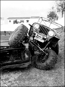

    O Devasso está novamente internado.
    Está sendo instalada injeção eletrônica Fuel Tech.
    O coletor de admissão está sendo trocado por outro com separação dos dutos para o funcionamento correto da alimentação do motor. O corpo de borboleta utilizado será um de 62mm e a turbina continua a mesma.
    O bacana desta i.e. é o fato de ser totalmente ajustável, o que permite que ela entre em modo de segurança caso qualquer parametro saia do pré estabelecido.
    Se o motor sobre aquecer, pode-se programar para que a i.e. aumente a quantidade de combustível, atrase o ponto de ignição, limite a rotação ou até mesmo desligue o motor. O mesmo pode-se fazer com a pressão do óleo, pressão o turbo e combustível, etc.
    O aumento de potência não foi o principal motivo deste up grade, e sim o fato da i.e. fazer com que o motor trabalhe sempre "liso" independente da inclinação, altitude, temperatura ambiente e, principalmente, por fim estarei livre dos jacarés, as eternas sujeiras nos glicleurs da marcha lenta da Weber, que são as borras criadas pelo álcool pela falta de uso - uma semana basta - do carro.

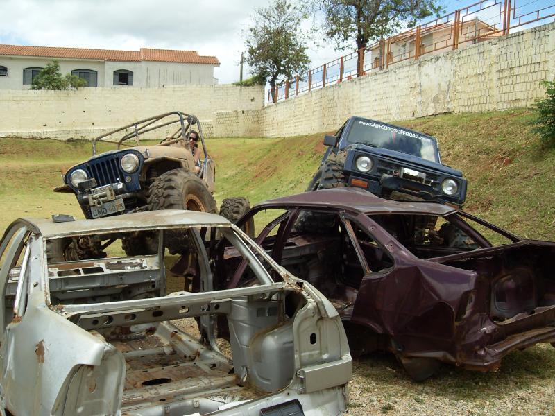

    Abaixo seguem algumas fotos da demonstração de Rock Crawling em Itapeva/SP no dia 29/11, no qual o Devasso e o Incardidu do Akium participaram.
    O evento foi muito bem organizado e o pessoal da cidade é extremamente voluntarioso e cuidaram de todos os detalhes para que tudo funcionasse perfeitamente.
    Miniaturas de Anexos Miniaturas de Anexos CJ 58' "Devasso"-devasso-preto-e-branco.jpg   CJ 58' "Devasso"-imgp6106.jpg   CJ 58' "Devasso"-sdc15341.jpg   CJ 58' "Devasso"-imgp6118.jpg
