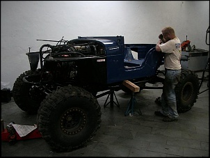

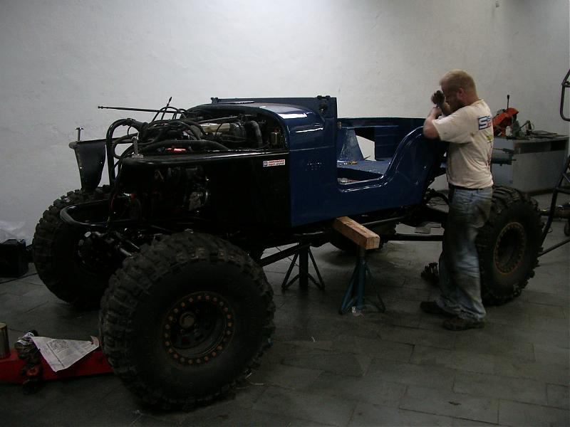

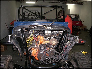

    Depois foram instalados a carroceria, gaiola, bancos, coilovers, tubulação de freio e iniciamos a intalação elétrica.
    Em uma das fotos está aparecendo o Devasso com a frente levantada, para ver se algo estava bantendo em outro objeto. Será necessário fazer uma "funequinha" no cárter do cambio, pois o cardan dianteiro bate um pouco...

    Vai ter que fazer uma funeca de leve no carter, só para garantir. Do câmbio, o problema foi outro, muito inesperado. Quando a suspensão torce, o focinho do diferencial se desloca para ficar em baixo do câmbio, nunca vi coisa igual. É divido ao comprimento destes pinhões Mog, coisa absurda. Mas felizmente, passa sem bater em nada vital, vamos cortar um pouco da capa seca que vai ficar bão.........

    Agora as fotos do teste da susp.

    Caramba, isso sim que é cardãn pequeno hein...
    E não tem outra foto do teste de torção ??? Qual o RTI ??? hehehehe

    Bom...cardan...não....qual o nome da peça que junta a CT com o E.T... eu acho que um CV ainda seria mais forte...
    GRINGO....vc tá usando uma NP231..mas o câmbio ...e C4 de CHEVY , não identifiquei..
    Agora o seguinte..pro cárter...manda fazer um sobmedida...acho que o cara que faz os espamametos da STOCK...esqueci o nome... ...faz tbm os carters ....Não é o GIBA não...o outro...vou procurar...
