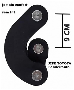

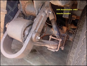

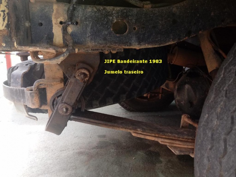

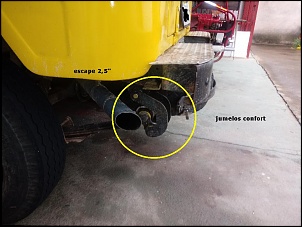

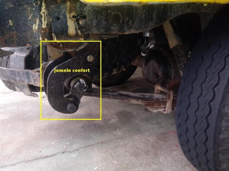

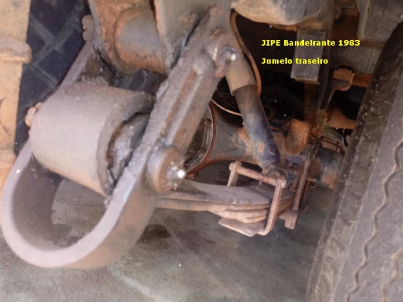

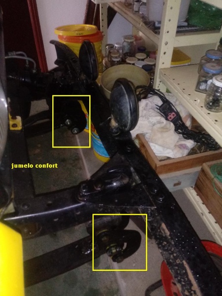

    Aproveitei o embalo e coloquei 4 jumelos Confort no ONÇA, sem lift. As buchas foram trocadas por PU.
    Fui para a pista e depois para terra experimentar. Realmente em terreno irregular é perceptível que a vibração diminui um bocado. Mas se cair num buraco o jumelo pouco ajuda. Como o JIPÃO Bandeirante é muito bruto este tipo de jumelo ajuda a amenizar as vibrações, principalmente na terra com aquelas incômodas "costelas de vaca". Acredito que valeu a pena.
    Jumelos convencionais do ONÇA
    -jumelos-confort-1-.jpg -jumelos-confort-2-.jpg -jumelos-confort-3-.jpg -jumelo-confort-1-.jpg -jumelo-confort-2-.jpg

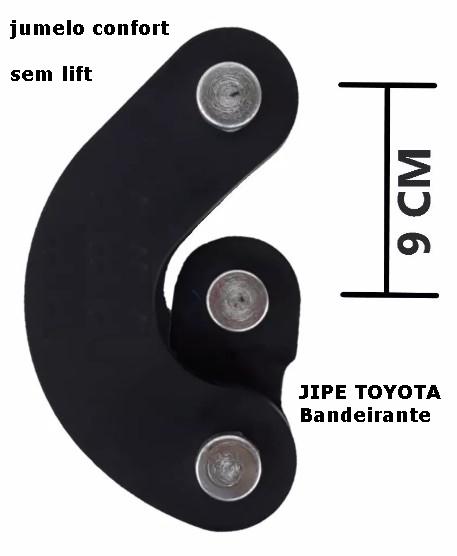

    Jumelos confort sem lift (9 cm). Sempre é possível melhorar o Bandeirante.
    Também existe o mesmo jumelo confort com lift (13 cm ao invés de 9 cm). Mas aos 73 anos só é recomendável fazer trilhas leves, maneiras e para mim o lift é desnecessário.

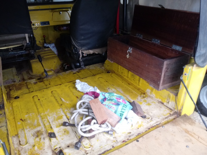

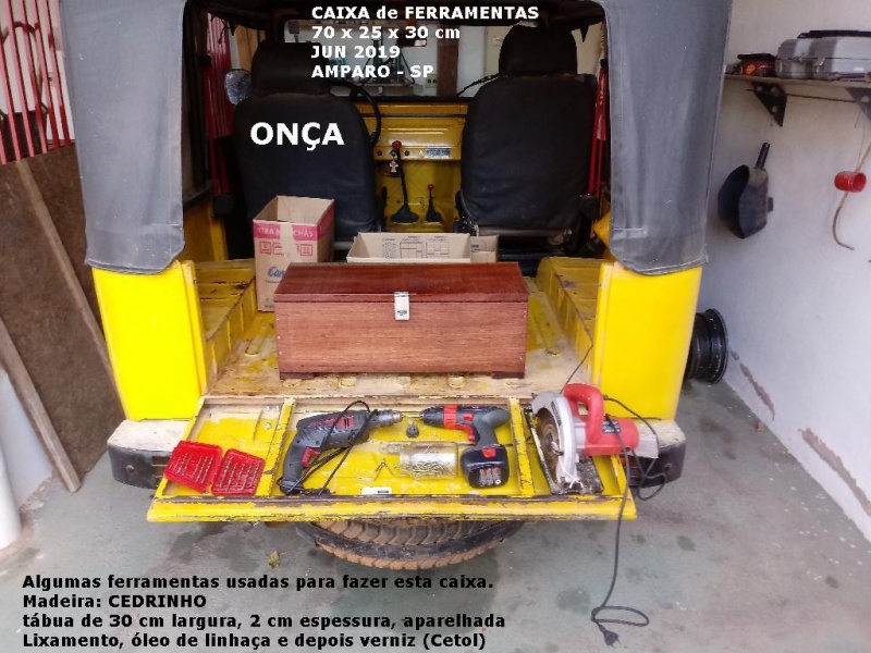

    Reposicionei a caixa de ferramentas do meu ONÇA, pois outro dia fui carregar alguns sacos de cimento e a posição da caixa criou muita dificuldade. Agora está no lado direito , sobre a caixa do paralama traseiro. Ajuda bem e não atrapalha.
    Esta caixa de ferramentas é muito útil, mas a posição revelou-se inadequada para cargas. A solução foi colocá-la lateralmente.
    Como diz nosso amigo Hercílio, sempre é possível melhorar o Bandeirante e deixá-lo do nosso jeito.

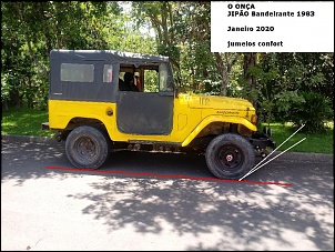

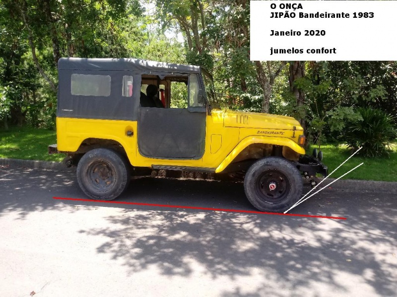

    Aristides, a mudança da caixa de ferramentas foi muito acertada e útil. O alongamento dos diferenciais também.
    O JIPÃO Bandeirante curto como o ONÇA tem um molejo muito duro e nas estradas de terra com muita irregularidade, pedregulhos, e buracos é um sofrimento. Pula mais que burro bravo e cavalo de rodeio. Os jumelos confort amenizam muito bem as irregularidade (costelas de vaca) e pedregulhos, mas nos buracos têm pouco efeito. O meu ONÇA pesa 1750 Kg (aproximadamente), pois é capota de lona. Meu outro Bandeirante era capota de aço e vidros, portas, teto e laterais acrescentavam pelo menos 250 a 300 Kg a mais. Então, mais pesado, mais pulos, mais socos. Era um touro bravo de rodeio! No Willys CJ3A, que a meu ver deve ser mais leve, o problema pode ser menor, mas mesmo assim acredito que estes jumelos podem ser úteis.
    Para quem desejar fazer LIFT estes jumelos podem ser úteis também.
    Mas tem uma coisa que percebi e para quem faz trilhas radicais pode representar um problema. Pelo menos no meu ONÇA estes jumelos (são bem maiores que os originais) diminuíram um pouco os ângulos de ataque e de saída. No meu caso isto é irrelevante, mas para quem faz trilhas pesadas isto pode atrapalhar.
