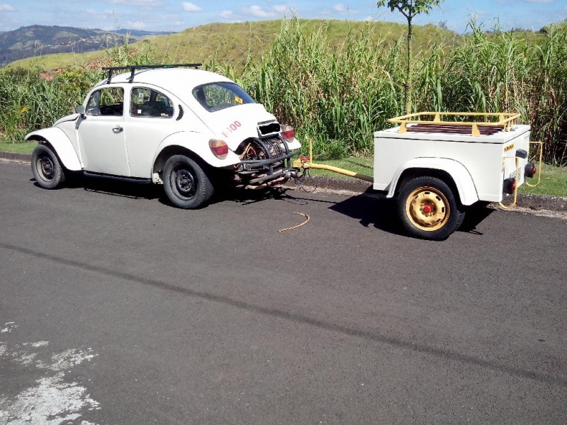

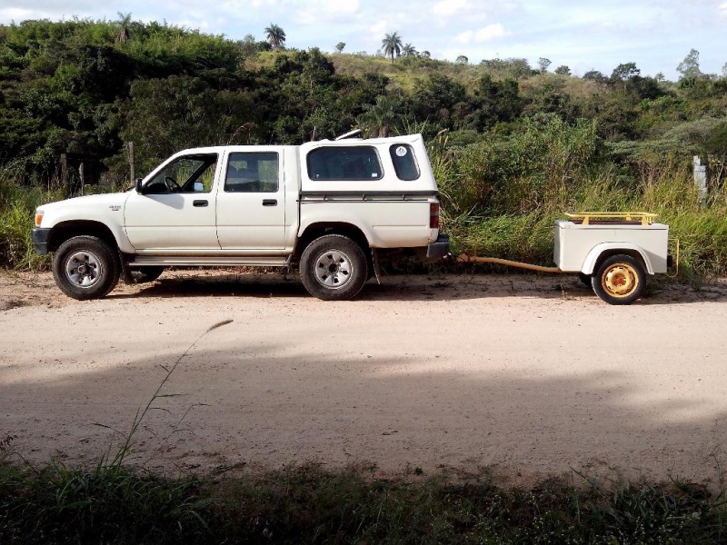

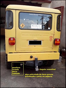

    Maggion, você está 100% certo, porém esta carretinha está perfeitamente casada com a caminhonete e o BAJA, onde a altura dos engates combinam muito bem. No ONÇA o engate tangencia o estepe e para modificá-lo vai dar muita mão de obra. Em todo caso é algo a se pensar.
    Obrigado pela observação.
    Abs,
    Na velha caminhonete e no idoso VW BAJA (1968) os engates estão na altura correta. No ONÇA vamos ter que modificar o engate para ajustar a altura e o estepe é um complicador. Na foto do meu outro JIPÃO conseguimos acertar a altura do engate usando um engate removível mais longo. Mas deu bastante trabalho.

    Lembro-me do seu relato na ocasião e por isso comentei.
    Mas como seu engate não é do tipo removível o melhor é comprar o material para transformar ele em removível ou então um "rebaixador" de engates. vi isso em sites "gringos" tentarei achar e lhe mostro se conseguir.
    MAS como o uso será esporádico talvez nem valha a pena tanto trabalho e investimento.
    Tem um torneiro em Serra Negra que faz alguns projetos bem diferentes, ele pode elaborar uma solução menos trabalhosa.

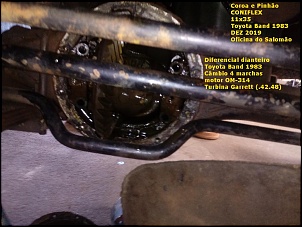

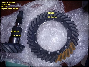

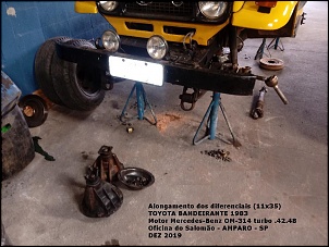

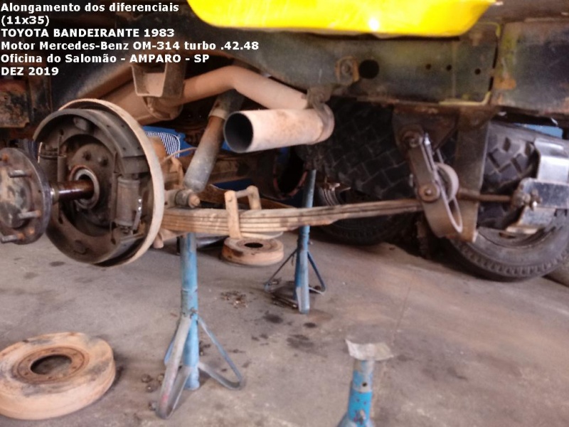

    Finalmente o ONÇA está na oficina do Salomão, Amparo, SP, para alongar os diferenciais.
    Deixaremos a relação 3,7 (10x37) e passaremos para uma relação 15% mais longa, isto é: 3,13 (11x37).
    Na prática o câmbio de 4 marchas (sincronizado) do ONÇA ficará com a 4ª marcha 15% mais lona...e isto corresponde à 5ª marcha dos câmbios 5M.
    -diferencial-11x35-1-.jpg -diferencial-11x35-2-.jpg -diferencial-11x35-3-.jpg -diferencial-11x35-4-.jpg

    Alongando diferencial
    Jipe Toyota Bandeirante 1983
    Câmbio 4 marchas sincronizadas
    Motor OM-314 turbina .42.48
    Relação do câmbio 4 marchas sincronizado (1982-1992):
    1ª marcha - 4,92 : 1
    2ª marcha - 2,64 : 1
    3ª marcha - 1,52 : 1
    4ª marcha - 1,00 : 1
    Diferencial 10x37 (motor Mercedes-Benz OM-314)
    Relação do câmbio 5 marchas: (1993 até 2001)
    5ª marcha - 0,86 : 1
    Diferencial 10x37 (motor Mercedes-Benz OM-364)
    Alongando-se o diferencial de 10x37 (3,7) para 11x35 (3,18) há um alongamento da transmissão da ordem de 15 a 16%. Vejamos como era o câmbio de 4 marchas sincronizadas com diferencial relação 3,7 e como ficará com a relação 3,18:
    Cambio 4M Sinc + diferencial relação 3,7:
    1ª marcha - 4,92 x 3,7 = 18,20
    2ª marcha - 2,64 x 3,7 = 9,76
    3ª marcha - 1,52 x 3,7 = 5,62
    4ª marcha - 1,00 x 3,7 = 3,7
    Câmbio 4M sinc + diferencial relação 3,18:
    1ª marcha - 4,92 x 3,18 = 15,64
    2ª marcha - 2,64 x 3,18 = 8,39
    3ª marcha - 1,52 x 3,18 = 4,83
    4ª marcha - 1,00 x 3,18 = 3,18
    Lembrando que a 5ª Marcha no diferencial original de relação 3,7 é:
    5ªM 0,86 x 3,7 = 3,18
    Então a 4ª Marcha do meu ONÇA ficará igual à 5ª marcha dos câmbios de 5 marchas. Por outro lado a 1ª marcha do ONÇA ficará 15% mais longa e perderá um pouco a força, mas como ela é muito curta acredito que não causará nenhum transtorno. Nas 2ª e 3ª marchas as diferenças são menos notáveis.
    Na terra e nas trilhas sempre restará o recurso de se usar a tração 4x4 e a Reduzida, caso necessário.
    No asfalto pode-se fazer o mesmo, mas com as rodas livres desligadas.
    Depois de pronto vou fazer alguns testes práticos e colocarei a conclusão final sobre o alongamento.

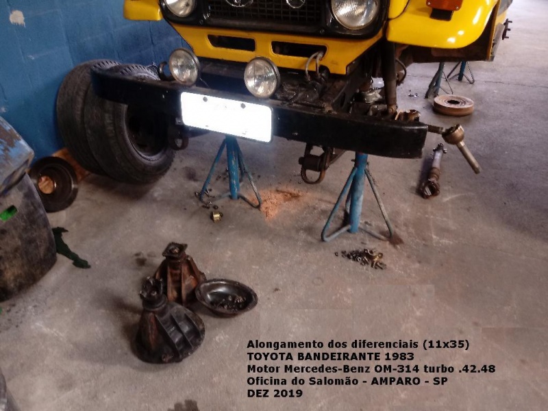

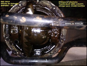

    Prosseguindo no alongamento dos diferenciais
    -alongamento-oficina-1-.jpg -alongamento-oficina-2-.jpg -alongamento-oficina-3-.jpg

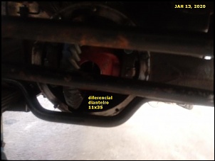

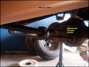

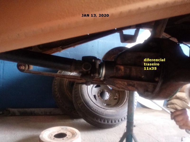

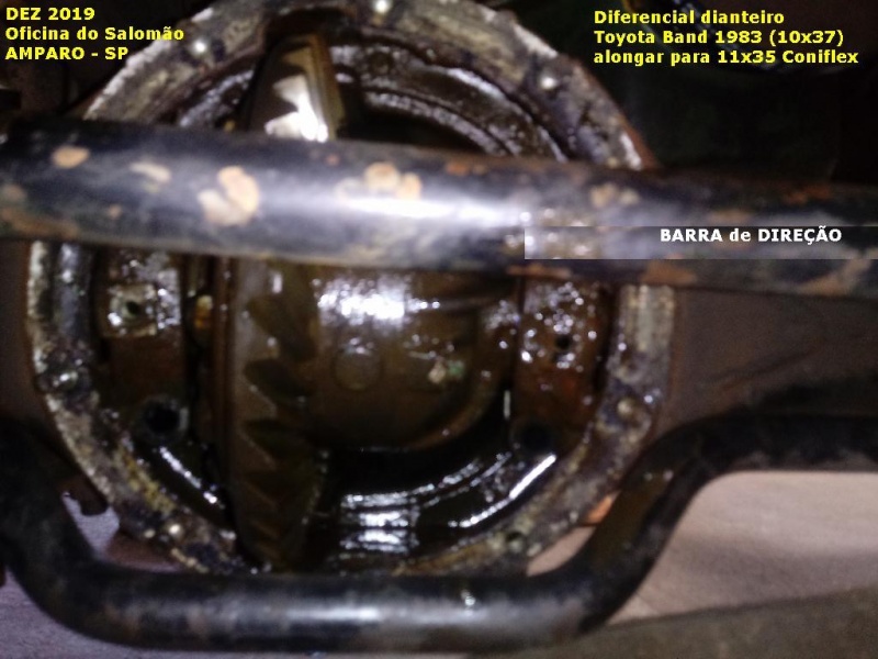

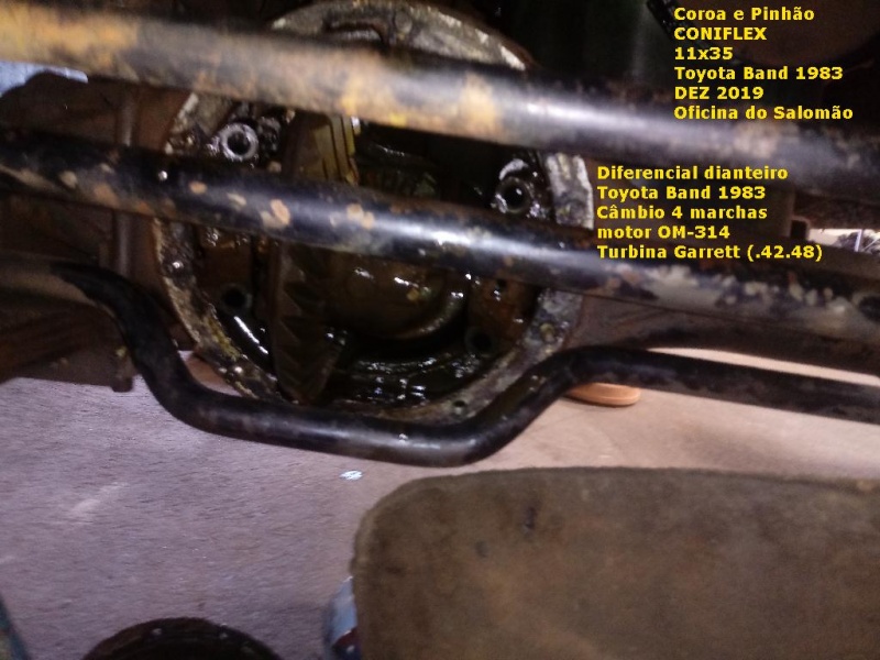

    Hoje a novela "alongamento dos diferenciais" está chegando lentamente aos seus capítulos finais.
    -alongamento-13jan-2-.jpg -alongamento-13jan-3-.jpg -alongamento-13jan-1-.jpg
