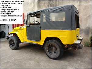

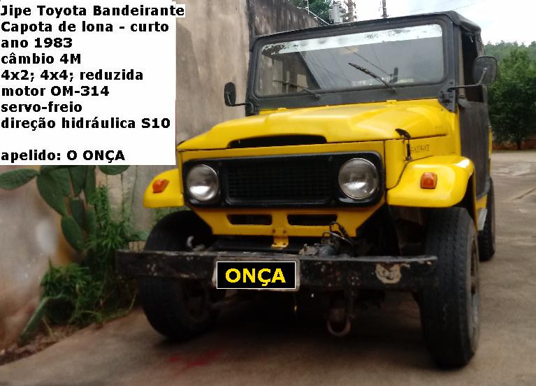

    Em Maio de 2016 vendi o meu JIPÃO, embora sem necessidade. Fiquei com meus dois Fuskinhas para off-road (BAJA VW 1600 e o BUGGY-GAIOLA VW 1600). Mas a saudade daquele off-road fortíssimo foi ficando cada dia mais intensa e no final de Fevereiro encontrei um outro JIPÃO para comprar. Sim, tive uma recaída! É um JIPÃO TOYOTA BANDEIRANTE, curto, 1983, capota de lona, motor OM-314 e câmbio de 4 marchas sincronizado. O veículo é de cor amarela predominante, com detalhes em preto. Está em bom estado, mas tem muitas miudezas para fazer. Vim dirigindo o JIPÃO do Vale do Paraíba até Amparo (205 Km)sem problemas importantes. Agora está emplacado, licenciado e foi para oficina receber um trato inicial. Resolvemos batizá-lo como "O ONÇA".
    A meu ver este tipo de JIPÃO precisa ter:
    1- Freio a disco na dianteira.
    2- Servo-freio. Motor OM-314 já veio com depressor de ar.
    3- Direção hidráulica.
    4- Turbina
    Só não tem o item 4, mas a DH precisa ser melhor instalada.
    Coisas para se fazer:
    - Revisão da parte elétrica (pouca coisa)
    - Revisar a direção hidráulica e sua fixação no chassis
    - Trocar as duas rodas-livres (AVM manual)- uma RL está quebrada.
    - Colocar a barra estabilizadora (já comprada por R$ 400,00)
    - Colocar freios a disco na dianteira (já comprados - VARGA)
    - Colocar o tanque de combustível de plástico - já comprado
    - Trocar os dois pisca-pisca da frente
    - Fecho para cadeado no cofre
    - Colocar uma torneira corta-diesel
    - Refazer o para-choque da frente
    - Verificar a folga do pinhão do diferencial traseiro
    - Trocar o volante de direção
    - Colocar tomada elétrica de engate traseiro
    - Colocar cintos de segurança novos
    - trocar a colmeia do Radiador
    Gostaria de colocar uma turbina, mas isto é uma outra história que fica para uma outra vez!

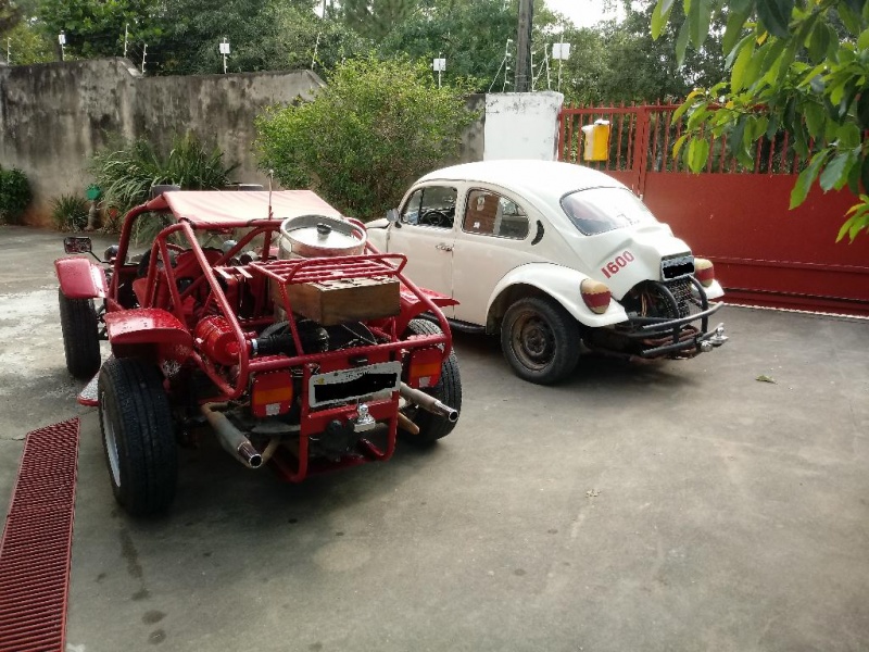

    Meus dois Fuskinhas adoráveis e que toda semana rodam por Amparo e região:
    Meu JIPÃO 1983, curto, capota de lona e melhorando:
    -arrival-onca2-2-.jpg -arrival-onca2-3-.jpg -arrival-onca2-6-.jpg -arrival-onca2-4-.jpg

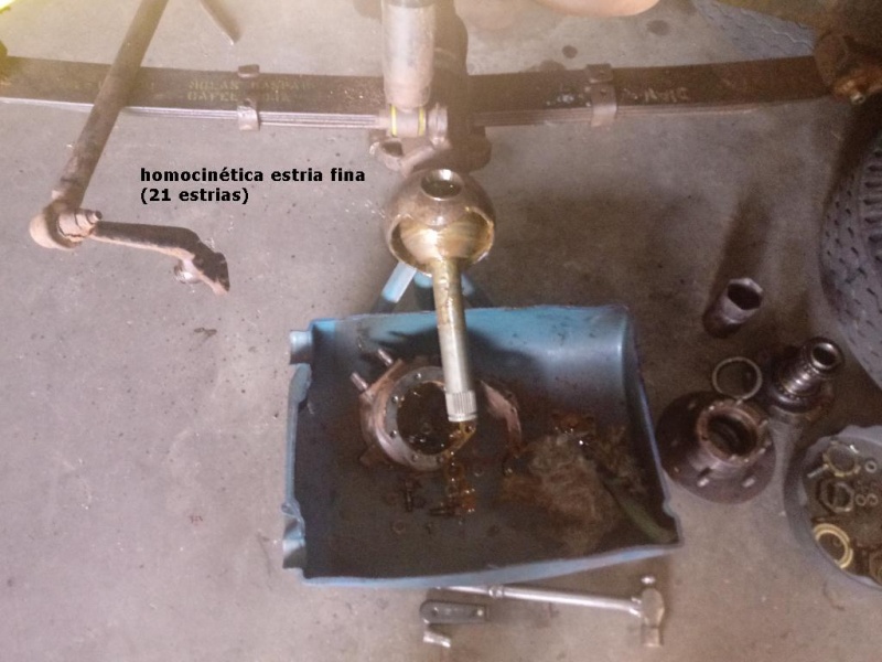

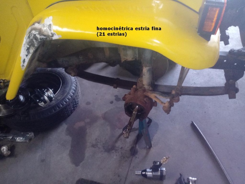

    Desmontamos a suspensão dianteira com os seguintes objetivos:
    1- inspecionar eixos, molas, homocinéticas e rolamentos. Já encontramos um rolamento do munhão em péssimo estado e será trocado.
    2- trocar as rodas livres (uma delas quebrada) por um par de Rodas Livres AVM 421HP.
    3- medir o CASTER e corrigi-lo, se necessário (manter entre 1,5 a 3,0 graus positivos)
    4- instalar os freios a disco dianteiros
    5- instalar a barra estabilizadora com os suportes e bieletas
    Aproveitamos para tirar o radiador e envia-lo à Oficina de Radiadores David, em Amparo, para trocar a colméia.
    Como estava no jeito passei a lixadeira no único local que precisa pequeno reparo de funilaria (rachadura no paralama direito). Um pouco de trabalho com martelo e tasso, pois a rachadura foi consequência de um amassado e em seguida a MIG (Salomão). Agora virá massa, lixa, fundo e pintura...

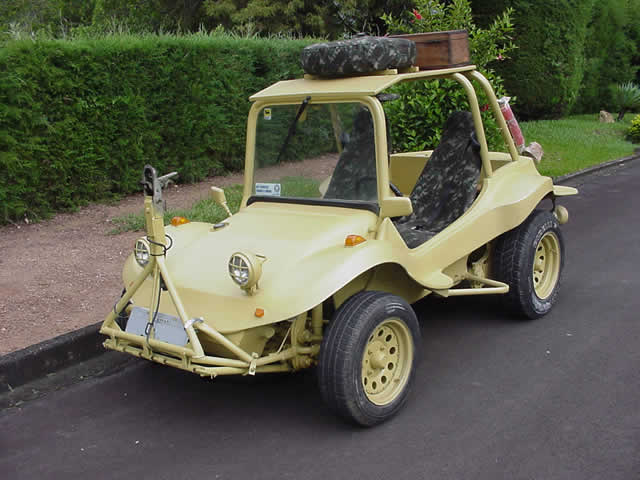

    Quando assistimos um filme onde os protagonistas usam carros conversíveis, numa bela paisagem, ficamos entusiasmados. Por que não? Afinal dirigir ou passear um carro sem capota, completamente exposto ao vento ameno e ao sol... Um Jipe assim parece sempre algo muito convidativo e agradável. Será mesmo? Deixando de fora o mau tempo e se atendo apenas aos dias ensolarados eu diria que depende muito do gosto de cada um. Há pouco mais de 20 anos pilotei (desavisadamente) um Buggy sem capota, de Ubatuba à Ilhabela, em pleno verão e o que era para ser uma delícia, uma liberdade pouco usual num carro logo foi se transformando num tormento, pois o sol forte começou a me incomodar e muito. Tenho a pele clara e sensível e o sol forte foi, é e sempre será meu inimigo, mesmo com roupas adequadas, protetor solar e chapéu. A solução foi fazer uma parada e improvisar um teto rústico de pano usando duas toalhas grandes, barbante e pedaços de bambu. Depois disto a primeira coisa que fiz foi instalar uma capota solar no Buggy, que pouco protegia da chuva, mas era bem eficiente contra o sol.

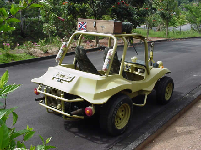

    -2007_7.jpg Meu antigo Buggy com uma eficiente capota solar, onde foi também colocado o estepe e a caixa de ferramentas de bom tamanho. Quase não oferecia proteção na chuva, mas no sol cumpria muito bem sua função.

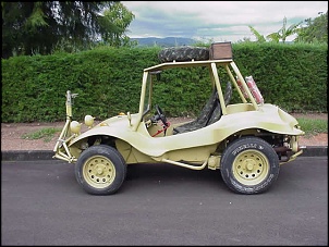

    Este foi o Buggy que troquei pelo Jeep Willys. Tinha motor 1300, vão livre um pouco elevado e pneus AT na traseira. Ficou comigo 18 anos e foi trocado pelo BAJA. O motor era um pouco modesto para off-road, mas nunca me decepcionou.
