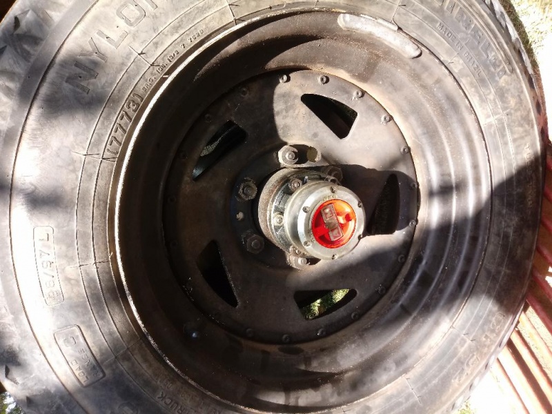

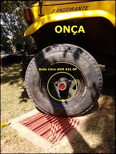

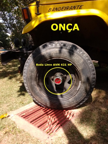

    Fabrício, boa tarde! A tua solução de deixar a roda livre no 4x2 e engatar a tração 4x4 + Reduzida é muito boa, pois assim é possível usar a reduzida com qualquer marcha e sem se preocupar com a pequena, mas importante, assimetria de rotação dos diferenciais, em piso de boa aderência. E assim o diferencial dianteiro vai girar, mas sem girar as rodas. Todos os Jipeiros que conheço tem seus Jipes (de várias marcas) com roda livre. Aqui em Amparo conheço apenas um velho fazendeiro que tem uma pickup Bandeirante, bem maltratada, ano 1990, sem roda livre. O velho é muito pão-duro, avarento mesmo.
    -onca-avm-1-.jpg -onca-avm-2-.jpg -rl-avm-421hp-1-.jpg -roda-livre-avm-421hpa.jpg
    Meu ONÇA com Roda Livre AVM (manual) 421HP

    Capt. Gottlieb.
    Essa roda livre AVM "vermelha" é excelente levando-se em consideração que o Onça possui um motor diesel com bastante torque, o que força um pouco mais o conjunto de eixos, também uso a roda Livre da AVM "Preta" para uso normal, nunca me deu problema, até porque meu motor é um ap. 2.0 a gasolina, sem turbo, então o conjunto é bem equilibrado, até com menos torque que o motor original 6CC BF161 que saia de fábrica em 61.
    O uso do eixo dianteiro com "queixo duro", onde o diferencial dianteiro fica girando o tempo todo pelo arrasto das rodas dianteiras, era mais comum nos Jeeps Willys mais antigos, digo era, porque antigamente o Jeep servia para o trabalho nas propriedades rurais de dificil acesso, com estradas não pavimentadas, hoje em dia dificilmente cumpre este propósito, são usados mais para o "esporte" do que para o trabalho, por este fato a maioria dos Jipeiros hoje em dia faz uso do sistema de roda livre, até por uma questão de praticidade, na posição 4x2 dá para fazer todo o deslocamento até a trilha, o que deixa o Jeep mais ágil, depois engata o 4x4 para a diversão, depois retorna para 4x2 no caminho de volta.
    O principal problema de andar com queixo duro e que pelo fato do sistema andar sempre engrenado causa o desgaste prematuro de pinhão, coroa, rolamentos, retentores etc... economiza-se em não comprar o cojunto de roda livre e acaba gastando um absurdo na manutenção do resto.... prejuizo na certa!
    [ ]'s.

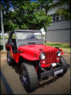

    No meu jeep Willys 1951, não tenho roda livre! Está com o sistema original:-
    -> No que eu tenho usado sempre atendeu bem;
    -> Roda livre manual é bem maior, fica esteticamente fora do contexto, nítido que aquilo não pertence ao Jeep, sem falar que eu acho pouco pratico ter que apear para acioná-la.
    -> Roda livre automática, seria minha preferida, mas na época havia um boato de que quando exigida ela quebrava ou não engrenava, e que também não ajudaria no controle da velocidade em declives. Pode ser mito mas isto sempre me incomodou.
    -> Quanto ao desgaste, é bem menor que no traseiro pois não trabalha com carga. O conjunto de engrenagens eixos e rolamentos são muito robustos, não acontece desgaste prematuro e a manutenção é mínima, apenas trocar oleo e engraxar rolamentos, que de qualquer maneira tem que ser feito, não é?. Provavelmente não alcançarei o fim dele.
    -> Meu jeep anda bem e faz curvas normal,
    -> Hoje eu não tenho vontade de mexer pois estou entrando na fase de apreciar mais a originalidade.
    Abraço, Aristides Júnior

    Aristides, você poderia postar uma foto de perfil do seu Jeep. Achei a capota muito interessante. É uma capota tipo solar?
    Seu Jeep é muito bonito e muito semelhante aos fabricados durante a Segunda Guerra Mundial. É a origem de todos os outros Jipes, inclusive o Bandeirante/Land Cruiser. Mais adiante penso em colocar uma capota solar no ONÇA.
