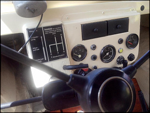

    Meu ONÇA ganhou um volante de direção novo e uma chave de seta (nova) do caminhão 608D.
    -volante-1978-2-.jpg -volante-1978-4-.jpg Volante e chave de seta antigos
    -volante-14b-10-.jpg -volante-14b-12-.jpg -volante-14b-1-.jpg -volante-14b-19-.jpg -volante-14b-21-.jpg -volante-14b-25-.jpg -volante-14b-22-.jpg
    Adaptação da chave de seta do caminhão 608D. Como esta chave não há botão do pisca-alerta foi colocado um botão no painel para acioná-lo.
    -chave-seta-608d-7-.jpg -chave-seta-608d-5-.jpg -chave-seta-608d-3-.jpg -chave-seta-608d-2-.jpg -chave-seta-608d-8-.jpg

    Colocado o volante TOYOTA mais moderno e a chave de seta do 608D surgiu um problema de acabamento, na coluna de direção, pois o volante antigo tinha um cubo mais profundo. Então a haste de direção ficou parcialmente exposta.
    A solução mais fácil para mim foi fabricar uma pequena roda de madeira com 5 cm de diâmetro e 5 cm de altura e com um furo central de 20 mm (a haste de direção tem 19 mm) e assim fazer um acabamento, cobrindo a parte exposta da haste.
    Comecei usando um pequeno torno de madeira caseiro:
    Feita a roda e depois o furo central (20 mm) retirei o volante com chave 24 mm (longa) e coloquei a roda de madeira, já pintada de preto e envolvendo a haste de direção. Depois foi só recolocar o volante.
    -volante-acabamento-6-.jpg -volante-acabamento-7-.jpg -volante-acabamento-8-.jpg -volante-acabamento-10-.jpg -volante-acabamento-12-.jpg -volante-acabamento-14-.jpg -volante-acabamento-15-.jpg -volante-acabamento-16-.jpg

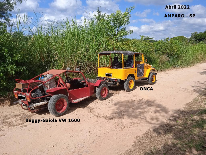

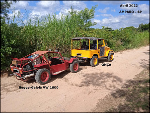

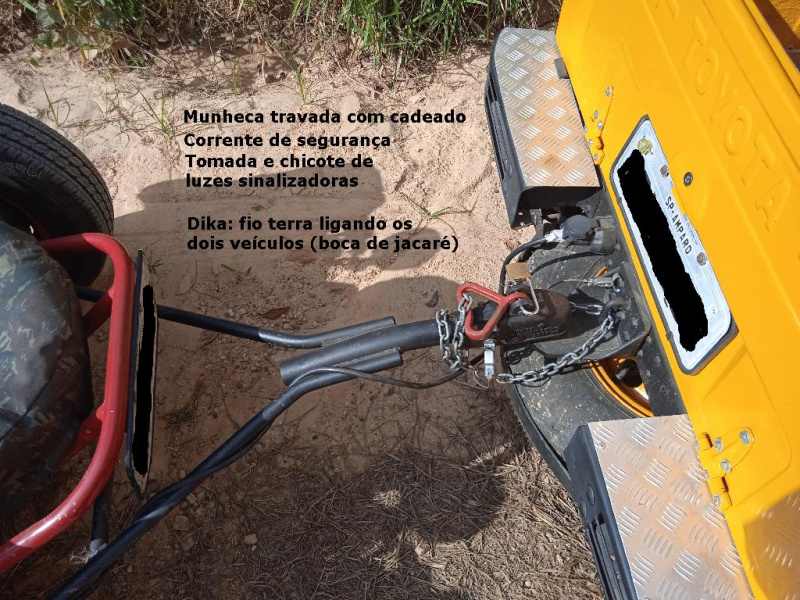

    A volta da oficina.
    Fui buscar meu ONÇA na oficina. Dista 12 Km da minha casa, pois fica do outro lado da cidade. Fui com Buggy e voltei com os dois veículos.
    O Buggy pesa 500 Kg e o ONÇA 1,8 ton.
    Chegando em casa...
    -onca-tow-rail-buggy-4-.jpg -onca-tow-rail-buggy-9-.jpg -onca-tow-rail-buggy-12-.jpg
    Este tipo de cambão permite rebocar sem necessidade de motorista no carro rebocado. A segurança precisa ficar em primeiro lugar, pois é uma tarefa mais difícil. A munheca é travada com cadeado, uma corrente de segurança é usada ligando os dois veículos e na tomada elétrica do engate do ONÇA é acoplada a tomada do chicote de luzes sinalizadoras. Para melhor funcionamento da luzes costumo acrescentar um fio terra (com dois jacarés) ligando os dois veículos, pois impede a incômoda "corrente de retorno". Desperta muita curiosidade, tanto dos transeuntes como dos outros motoristas. É preciso ficar bem atento, pois alguns demoram a perceber que são dois veículos acoplados. A velocidade deve ser no máximo a que é permitida na estrada para veículos pesados (é lei), pois uma brecada repentina em alta velocidade seria um desastre. O ONÇA reboca sem esforço e nas descidas "segura" bem o Buggy. Todavia vou com calma e atenção para não dar chance para o azar.
    NOTA: Este tipo de cambão não permite a marcha RÉ, exceto numa curtíssima distância em linha reta. É uma limitação importante. Para estacionar ou entrar em algum local com pouco espaço é bom avaliar antes. Se for preciso dar marcha RÉ e manobrar a única solução é desengatar os veículos, levá-los separadamente para um local próximo e espaçoso e reengatá-los.
