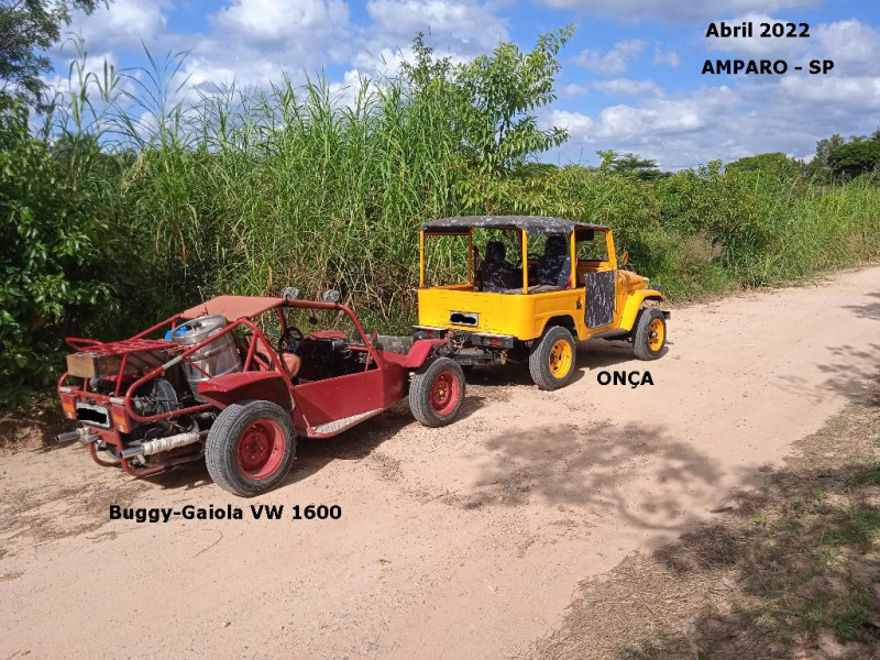

Chegando nos arredores de Serra Negra, hoje (Abril 11, 2022), por volta das 10:30 horas ouvi um barulhão e um tremor por baixo do ONÇA. Felizmente eu estava a 50 Km/h e fui direto para o acostamento. Inspeção: queda do cardan traseiro. Os 4 parafusos (10 mm) que prendem o cardan traseiro no diferencial se soltaram. Que situação!
Muito próximo há algumas casas e conversando com moradores consegui emprestado algumas chaves e dois parafusos "salvadores". Um deles era de 8 mm e com porca (13 mm). O outro era um parafuso para uso em madeira, mais comprido e ligeiramente mais fino. Quem não tem cão caça com gato!
Levantei uma roda traseira e rodando um pouco o diferencial consegui colocar os dois parafusos (em posição oposta). Agradeci aos bons samaritanos e fui rodando devagar pela av. Juca Preto. Após 1,5 Km encontrei uma oficina onde estavam vários caminhões, alguns tratores e caminhonetes. Mas a alegria durou pouco. Os dois mecânicos que lá estavam me trataram com enorme desprezo e disseram que não iriam fazer o serviço, mesmo pagando (não sei quanto iriam cobrar para colocar 4 parafusos, sendo que a peça já estava alinhada). Preferi não discutir, pois má vontade é caso perdido. Fui em frente e após 200 metros encontrei uma loja de autopeças. Fui bem atendido e comprei 4 parafusos 8 mm com porca e aruela. Preferi não comprar o de 10 mm, pois seria muito mais dificil de colocar e eu estava na rua. Logo adiante, numa travessa, encontrei uma oficina mecânica e o rapaz se dispôs a fazer o serviço, mas iria demorar mais de uma hora, pois estava na metade de outro trabalho. Pensei em esperar, mas após 5 minutos perguntei: - Poderia me emprestar duas chaves 13? O rapaz concordou e lá fui eu para rua. Entrei debaixo do ONÇA e coloquei os 4 parafusos, mais apropriados. O parafuso para madeira já estava um pouco torto, mas o de 8 mm estava OK. Foi um serviço temporário, mas funcionou bem. Voltei para Amparo tranquilamente.
Fiquei muito contente pela ajuda que os moradores de Serra Negra me prestaram e também a última oficina mecânica, que iria fazer o serviço e até me emprestou as ferramentas quando decidi eu mesmo fazê-lo. Fiquei decepcionado com a oficina de caminhão, jipes e tratores que me negaram qualquer tipo de ajuda. Coisas da vida!
Amanhã vou levar o ONÇA na oficina do Salomão, onde será feito um serviço definitivo e uma revisão completa.
Anexo 578806 Parafusos "salvadores" que moradores de Serra Negra me deram. Com eles consegui fazer o ONÇA rodar e sair daquela situação aflitiva.
Anexo 578807 serviço temporário que me permitiu voltar para Amparo com segurança.
