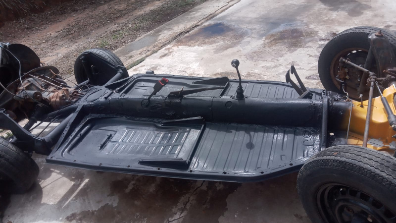

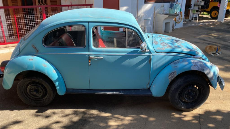

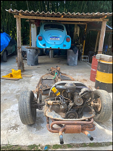

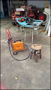

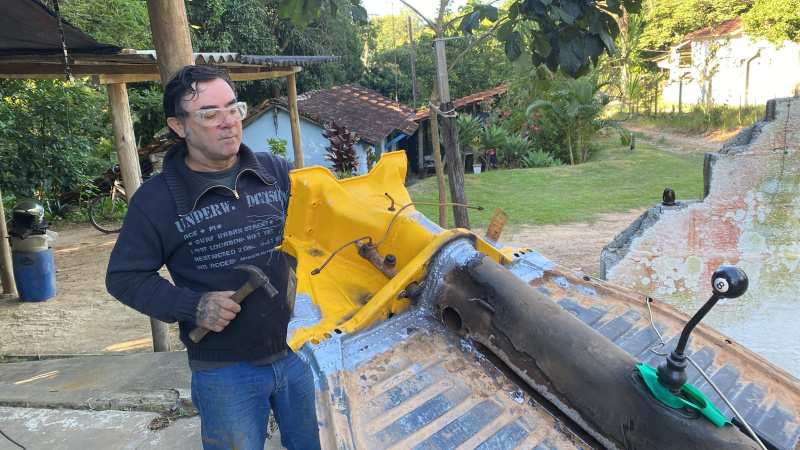

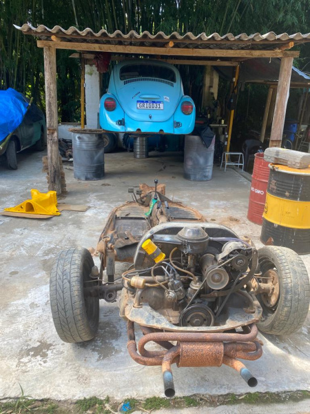

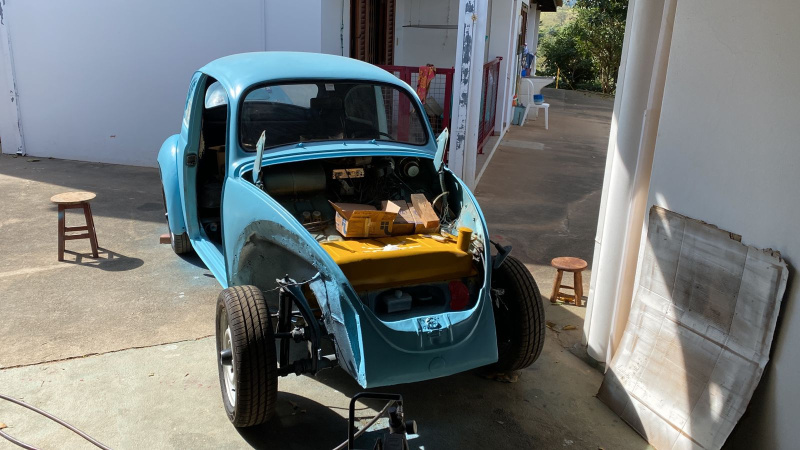

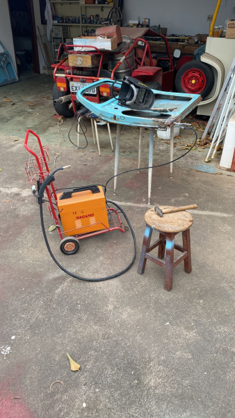

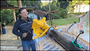

    Em Fevereiro passado fiz uma mini loucura, no bom sentido. Comprei um Fusca 1973 com motor VW 1500 por apenas R$ 5.000,00, mas por esse preço muita coisa precisei fazer. Foi um desafio e uma diversão, mas teve dias que realmente fiquei muito cansado. A mecânica do Fusca está razoável e a carroceria também, porém a pintura estava péssima e o assoalho totalmente podre. Havia pouca funilaria para fazer nos para-lamas e portas e eu mesmo encarei usando uma solda MIG sem gás. Mas sou um soldador medíocre e por isso o serviço ficou funcional, mas esteticamente sofrível. Eu e um amigo mecânico levantamos a carroceria do Fusca e fomos trabalhar no chassis. Podridão que não acabava mais! Trocamos o cabeçote da suspensão dianteira, colocamos uma suspensão de Brasília (desmanche) e freios a disco na dianteira. Trocamos o chapéu Napoleão, cangalha, caixas de ar, pés de coluna e assoalho. Tudo foi soldado com a MIG pelo mecânico e ficou ótimo. Eliminei toda a ferrugem do carro. Então lentamente, um pouco por dia, pois aos 76 anos o outrora moço forte já virou um velhote fracote, fui lixando toda carroceria, depois massa de poliéster, primer e finalmente tinta AZUL celeste. Como não sou funileiro nem pintor o serviço de longe até ficou bonito, mas de perto fica evidente a minha deficiência como pintor automotivo. Mas o meu objetivo é ter um carrinho bruto e muito funcional. A estética não ficou em segundo lugar, ficou em segundo plano. Continuo rodando com o ONÇA, mas em dias muito frios ou chuvosos o JIPÃO adquire status de motocicleta! O Fusca ainda não está totalmente pronto, pois ainda falta melhorar alguns detalhes mecânicos, mas já está rodando. Se ele ficar realmente bom como imagino acho que poderei ir com ele para São Paulo, Santos, Petrópolis numa velocidade de até 100 Km/h. Todavia ainda falta passar mais água debaixo desta ponte para poder dizer se ficou realmente funcional e se todo este "safari" valeu a pena. Estou otimista, pois o motor não bate, não queima óleo e só não está melhor porque a ignição e a carburação foram negligenciadas e precisam ser melhoradas. O câmbio-diferencial (coroa e pinhão 33 x 8) não ronca nem escapa marcha.
    -fuska-73-motor-1500-pnr-3-.jpg -chassis-pintado-2-.jpg -chassis-pintado-1-.jpg -overhauling-fusca-73-34-.jpg -overhauling-fusca-73-37-.jpg -funilaria-mig-sem-gas-1-.jpg -funilaria-mig-sem-gas-8-.jpg -pintura-duco-4-.jpg -cabecote-novo-chassis-7-.jpg -pintura-duco-5-.jpg
    Deu um trabalhão fazer este serviço do chassis e assoalho, mas ressuscitou o Fusca, agora com 50 anos. Agradeço muito ao meu amigo e mecânico Salomão, exímio soldador e que executou todo trabalho de soldagem.

    O carburador estava gasto e péssimo, embora fosse um Solex H 30 PIC. Consegui comprar um Brosol H 30 PIC novo e vou instalar.
    O distribuidor é BOSCH, mas judiado. Tirei fora, limpei, tirei uma fina ferrugem do eixo, onde encaixa o rotor e tem os ressaltos do platinado, coloquei um rotor e platinado novos. Fui aconselhado a ficar com o distribuidor BOSCH, mesmo sendo antigo, pois só se consegue comprar distribuidor "made in China" e de qualidade duvidosa. Estou adaptando um singelo módulo de ignição do Tonella (para distribuidor com platinado), pois deve melhorar o desempenho sem chegar a ser uma ignição eletrônica verdadeira (aranha ou hall). Eu tinha um Bobina BOSCH guardada (semi nova) e a coloquei no lugar da bobina a óleo deste Fusca. Estou em fase final para por o motor para funcionar. Moro numa chácara e precisei fazer alguns serviços de manutenção e isto tem me impedido de trabalhar mais no Fusca. Tem coisas que eu faço (se a força me permitir) e tem coisas que coordeno e supervisiono, para tentar evitar que cometam bobagens.
    O Fusca ainda precisa fazer mais coisas, mas 80% já foi feito e era o mais trabalhoso. Mas ainda falta tirar o motor fora para trocar o retentor traseiro que está vazando óleo do motor (pouco), trocar as coifas dos semieixos que estão gastas e vazando óleo de câmbio, regular os facões, pois está com cambagem muito positiva, corrigir o cáster que está em ZERO e que deixar em + 3 graus, e mais algumas miudezas. Depois quero botar para rodar e numa Bandeirantes com trânsito bom devo pegar fácil um 100 Km/h.

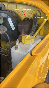

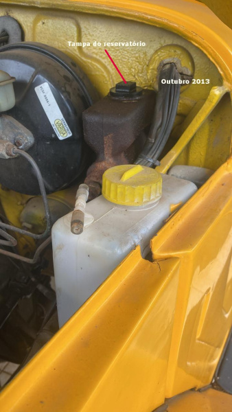

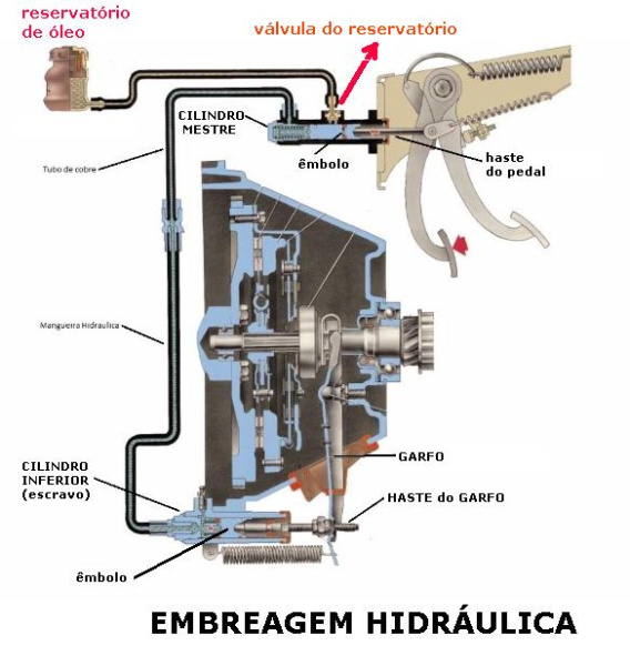

    Em Outubro passado percebi que estava ficando difícil engatar as marchas do ONÇA, principalmente a 1ª e a Ré. Fui verificar o burrinho da embreagem hidráulica e estava com pouquíssimo óleo (DOT-3). Completei e pedi para minha esposa pisar na embreagem. Mamma mia! Cada vez que ela pisava no pedal da embreagem esguichava óleo pelo respiro da tampa. A solução foi comprar um burrinho novo e agora tudo voltou ao normal.

    ONÇA é 1983 e completou 40 anos! Continua fortão e valente, mas muitas peças "mais periféricas" precisam ser trocadas.
    O burrinho mestre da embreagem é inteiriço e de ferro. Nem pensei em desmontar e certamente a válvula que impede parte do óleo retornar para o reservatório, ao se acionar o êmbolo deve estar gasta. A solução foi comprar uma peça nova e consegui comprá-la sem dificuldade. Meno male! Quem sabe dure mais algumas décadas...
