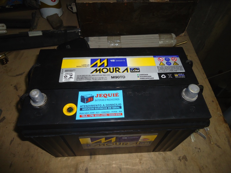

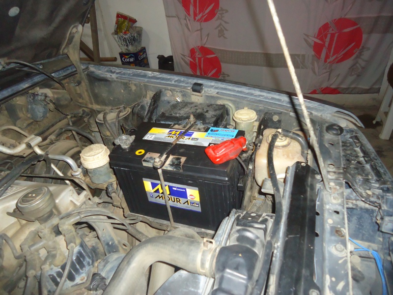

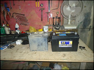

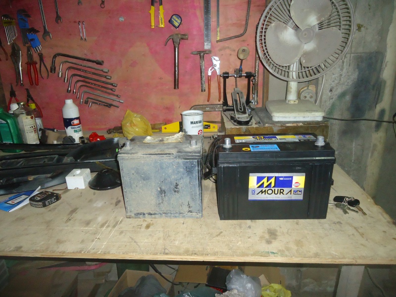

    Galera,
    Quero agradecer a todos que compartilharam suas experiencias com baterias, mas terminei optando pela moura.
    Olha a diferença
    Motorzinho sujo! kkkkkk
    Agora é bateu pegou!
    Valeu!!

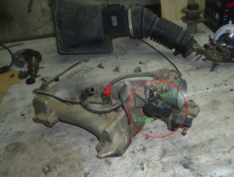

    Citação Postado originalmente por Tio Eddie Ver Post
    Tem como explicar essa regulagem do TPS?
    Pois não Dr.
    TPS circulado de vermelho, folgar os dois parafusos (folgar só o necessário para ele girar) e mudar de posição pra ver se o comportamento muda ou a luz acende mais cedo.
    Antes de mexer, marque a posição que está caso seja necessário voltar para onde estava.
    O chato é que ele fica virado para parede corta fogo e tem que ter uma chave philips ou canhão 08 mm que tenha o comprimento ideal para folgar o parafuso de baixo. Não precisa apertar muito.
    Existe testes com multímetro e valores de referencia, porém não sou bom com eletrônica aí já sabe...
    Esse meu, uma vez desmontando, derrubei o intake no chão e ele recebeu a pancada, até amassou um pouco. Depois disso começou acender a luz como citei.
    Quer trocar os faróis de milha nos meus? Pago frete! kkkkkkkkkkkkkkkkkkkkkk
    Sonhei que estava sonhando, quando acordei estava dormindo!
