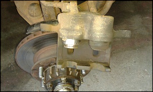

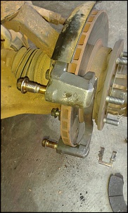

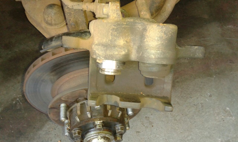

    Novela dos freios nos finalmentes.
    Ontem mandei embuchar os pacotes de freio dianteiro e aquele pedal baixo onde as vezes tinha muito freio e as vezes bem pouco freio ACABOU!
    OS freios ficaram excelentes, daqueles de meter a cara no ara brisa!
    Agora trocar as pastilhas que com o uso tem seu desgaste natural e ainda não haviam sido trocadas e trocar os reparos das pinças que foram mal instalados e apresentaram desgaste prematuro. Mas TEM FREIO agora, e muito!
    -agbsv5li0rsbzmbcohzh7dermbi3k-jqcxbc3nqadwjk.jpg -aktw0ed3uxo_f97hssq2nmbnmhhej1gpnlsu-cp0qu61.jpg -au2yhvqj9cawqd-n5wqqdk7rr0axlcgk5j3ijkipku8l.jpg -au61bn1fmusss_a9ienvvcgpse5owxz9bx_i7mgjpmg1.jpg -avuqtf_ivswdqgo2rfxbu6cgqp8g2r64fwzjbb7ldscs.jpg
    Agora continuar esperando o cabo do scanner chegar e ver o que acontece.
    abraços
