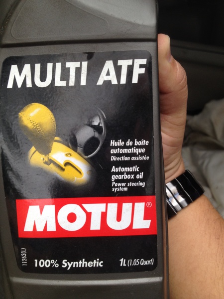

  • #1361
    Usuário Avatar de Newton Neto
    26/06/2012
    Curitiba/PR
    197
    Tio!
    Seguem as imgs do óleo. Aqui em Curitiba tem representante da Motul, caso precise de algo estou à disposição!
