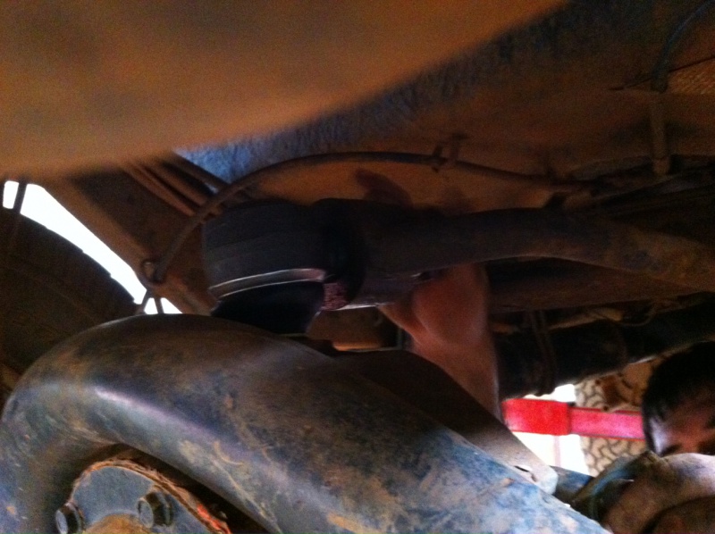

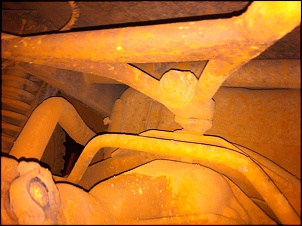

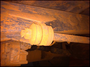

    Hercilio, já conversamos a respeito da suspensão por aqui e por MP também, ontem eu estava deitado no chão, olhando o que fazer no Kindim, e cara, a suspensão do fase 1 na Band seria o ideal, tanto pelo peso como na simplicidade, esse sistema de ladder bar (Que segura o diferencial pra não jogar pra frente e pra traz) e somente 2 link's fazem com que a suspensão possa ter um maior curso, mais tarde vou bater umas fotos e postar para você ver. No momento tenho essas.
    Obs. Desculpe a sujeira na segunda foto, peguei uma chuvinha na estrada e ficou assim
