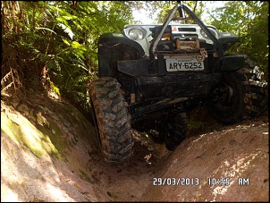

    Instalação do guincho traseiro no Troller
    Boa noite.
    O suporte do estepe está 6 cm mais alto, para dar espaço pro guincho traseiro sem prejudicar demasiadamente o ângulo de saída.
    O bagageiro traseiro esta parafuso nos pontos de fixação que eram do estepe, e o suporte do estepe está parafusado no bagageiro.
    Prejudicou um pouco a visão pelo vidro traseiro, mas acho que não será tão ruim. Na próximo fim de semana será o teste.
    O objetivo é instalar o guincho o mais alto possível desde que permita a abertura da tampa traseira normalmente.
    Ainda não sei a onde vou instalar as solenóides, porque não posso instalar em cima do guincho devido à altura.
    Não posso instalar no portamalas, porque é pequeno.
    Não posso instalar sob o capô, porque teria que instalar 4 cabos entre a solenóide e o guincho.
    Estou pensando em instalar na caixa onde passa o chicote, porém terei que usar um contator ao invés das solenóides porque é mais compacto.
    Tenho instalado dentro do carro o receptor do controle remoto sem fio e uma chave manual do guincho dianteiro. Pretendo instalar uma outra chave para selecionar o guincho, dianteiro ou traseiro, assim poderei usar o mesmos controles para ambos os guinchos.
    Saudações.
