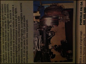

    Portal. Mais um
    Troller TARJA PRETA-image.jpg Mais um de uma revista que vi
    T4 2.8 K16 37´ 200% Lona
    T4 3.0 rally
