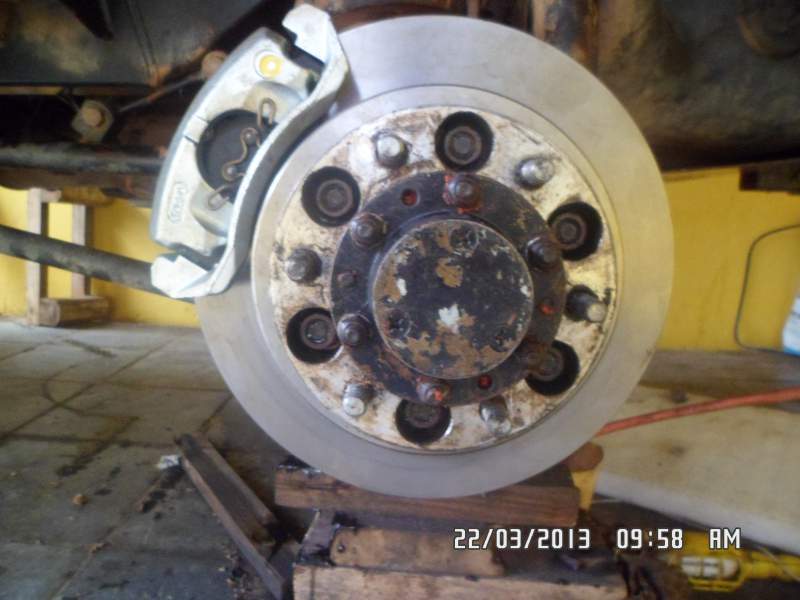

    Novo upgrade.
    Não aguento mais trocar pastilha traseira.
    Para tentar resolver este problema, estou instalando as pinças, pastilhas, disco e suporte da pinça tudo da Toyota Bandeirantes na traseira.
    O freio de mão será uma válvula que fechará o óleo.
    A pastilha original do Troller custa em média R$ 120,00 e a pastilha da Bandeirantes custa R$ 70,00 e é bem maior.
    Vejam nas fotos o tamanho da pinça. Quase não coube.
    Vou instalar uma válvula equalizadora para reduzir a força.
    Conforme o trabalho for avançando, vou postando mais fotos.
    É tudo plug and play. Posso instalar as pinças originais quando quiser.
