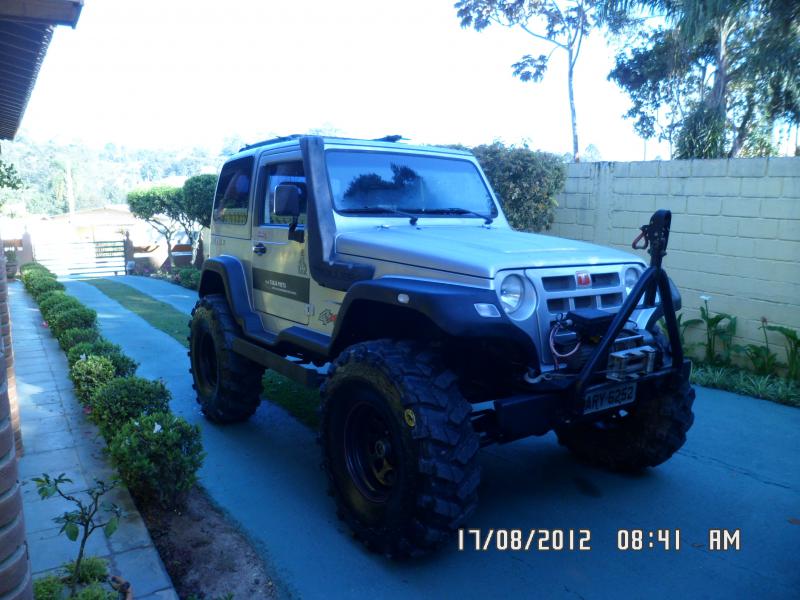

    Foto do brinquedo.

    Nunca postei a preparação do Tarja Preta. Ele é especifico para trilhas.
    Comprei novo, ano 2010. Está com 17000Km de trilha e deslocamento.
    Gosto mais do jipe agora, do que antes com pneus 33, tanto para on road como off road.
    Outro dia, a policia me parou, advertiu, porém liberou.
    Se você quiser saber algo, eu responderei com todo prazer.
    Abaixo segue uma lista basica:
    Diminuir a altura do snorkel. Fundamental, devido a altura final do jipe. Agora o snorkel esta na altura do teto.
    Bloqueio nos dois eixos ARB Air locker
    Relação traseira Yukon 4.88. A relação dianteira é usada, acho que é do CJ.
    Semi eixos Ensimec na traseira e dianteira, porém na frente é de 30/30 estrias.
    Homocinéticas Trail Gear Dirty 30
    Rodas U.S Wheel 17x9
    Pneus Mamute Volverine carcaça Maxxis Trepador radial 40x13,5R17
    Motor reprogramado na Reiko para 240cv
    Espaçadores nas rodas de 38mm.
    Calço na suspenção de 3". Eu mesmo fiz os calços para montar debaixo da mola, e assim o batente de mola funciona normalmente.
    Calço de 2" na carroceria. Eu mesmo fiz os calços de alumínio. Achei o calços de plástico fracos.
    Amortecedores originais. Eles são a gás. Muito bom, então eu fiz uma extenção de 3".
    Para choque dianteiro e traseiro de chapa de 3/16". Eu mesmo fiz. Eles são bem pequenos para não prejudicar o ângulo de entrada e saída.
    Foi preciso cortar os cantos dos 4 paralamas(caixa de roda) e diminuir o comprimento do estribo.
    Retirei o intercooler. Está excelente.
    Retirei o radiador do ar condicionado para instalar debaixo do capo, porém ainda não fiz.
    Tem outros detalhes, que eu vou postando depois.
