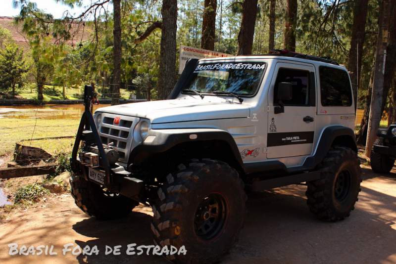

    Segue novamente a foto:

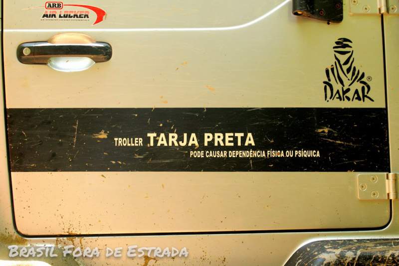

    É Tarja Preta mesmo:

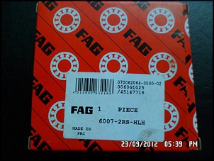

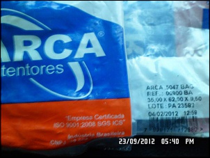

    Receita para sanar o problema de entrar água no diferencial dianteiro
    A correção deste problema custou apenas R$ 60,00.
    Eu instalei um rolamento 6007 2RS (35x62x14mm) (R$ 16,00 cada) no alojamento do retentor do semi eixo para eliminar o balanço do eixo. Ele encaixa justinho e não precisa usinar.
    O semi eixo da Ensimec 30/30 estrias modelo novo, também encaixou justinho.
    Depois do rolamento eu montei um retentor Arca 5047 (35x62x9,5mm) R$ 12,00 cada, na extremidade.
    Montei o retentor do lado invertido para vedar a entrada da água. Aliás, todos os retentores dos eixos estão invertidos, porque a pressão da água é maior que a pressão do óleo.
    O alojamento do retentor no tubulão é profundo (25mm), coube o rolamento + retentor e ainda sobrou espaço (1,5mm).
    Este rolamento é bem vedado e suporta lama (vedação RS). Eu comprei numa loja especializada em rolamentos.
    Os retentores eu comprei na Tracar. É uma loja de autopeças ao lado do Josewal.

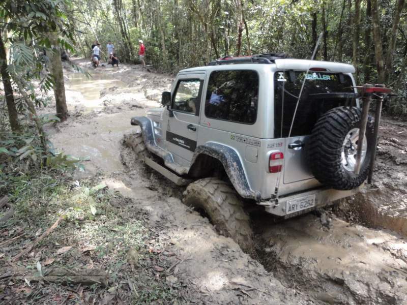

    Em ação:

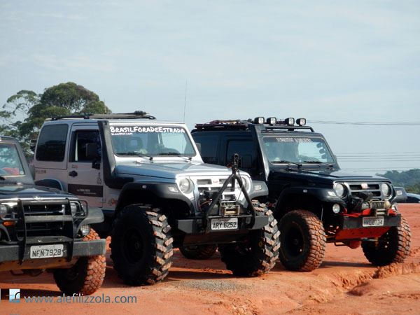

    Comparando:

    Eu usava os beadlock do Kondz, aqueles largos, e eles causavam um pouco de desbalanceamento e eu usava pneus recauchutados pela 3K que também geravam desbalanceamento. Resultado: O jipe ficou horrível, e não passava de 90km/h.
    Agora, nesta nova configuração eu ando a 120Km/h sem balanceamento. Esta muito bom.
    Estou com medo de por os beaklocks e estragar tudo.
    Vou juntar dinheiro e comprar outro conjunto de rodas U.SWheel com beadlock originais (importados). Depois eu vendo esta rodas 17.

    É simples, tem que adicionar um rolamento para eliminar o movimento axial do semi eixo. Então, tem que retirar o retentor original de 25mm de largura e montar no mesmo local um rolamento de 14mm de largura e um retentor de 9,5mm de largura.
    Espero que eu tenha ajudado.
