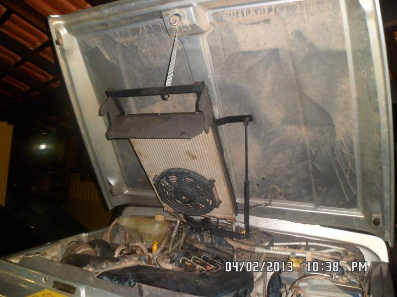

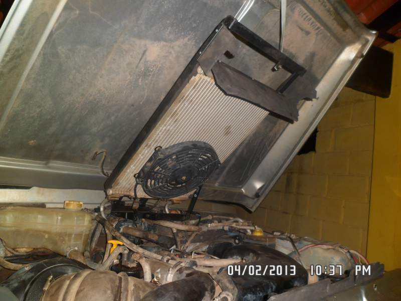

    Citação Postado originalmente por sergiocavallaro Ver Post
    Instalei o condensador do ar condicionado sobre o motor para não encher de barro.
    Anexo 395319Anexo 395320Anexo 395321Anexo 395322Anexo 395325
    Sergio, meu condensador furou e vazou todo o gás refrigerante do sistema, estou a procura de um novo e foi ai que lembrei dessas imagens.....
    Falaram na net que é o mesmo do FORD KA, mas os parafusos de fixação dos tubos/mangueiras não são os mesmo!
    Você poderia retirar desse condensador algumas medidas? Expessura, Largura, altura total da colméia e o externo tbm? Se possível a distância entre centros dos tubos/mangueiras de entrada e saída.
    Caso tenha alguma referência, vc poderia postar tbm?
    Desculpa abusar aii, mas está ossoooo achar esse condensador...

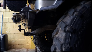

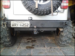

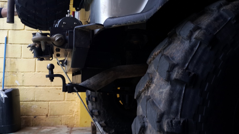

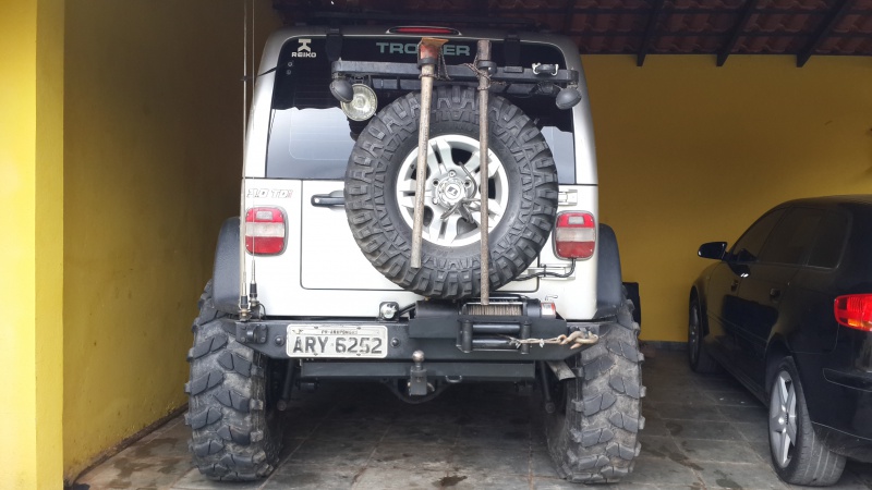

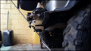

    Guincho traseiro no Troller Tarja Preta
    Guincho traseiro instalado.
    Usei um guincho pequeno pois achei que era mais indicado: pouco peso, melhor angulo de saída, mais rápido: Eu usei o Work 9000.
    Não foi preciso retirar o engate. Mantive o mesmo engate.
    Não prejudicou o ângulo de saída.
    Vejam que o engate também é adaptado, ele é mais alto que o original para não pegar na saída e para melhorar a tração do eixo traseiro quando estiver puxar alguém.
    Como eu já disse o estepe foi levantado. A limitação da altura foi a porta do porta malas.
    Instalei uma chave selecionadora dentro do jiipe, assim uso um único controle remoto sem fio para os dois guinchos.
    Miniaturas de Anexos Miniaturas de Anexos Troller TARJA PRETA-guincho-traseiro.jpg   Troller TARJA PRETA-angulo-de-saida-base-guincho.jpg   Troller TARJA PRETA-angulo-de-saida-engate.jpg   Troller TARJA PRETA-angulo-de-saida-guincho.jpg

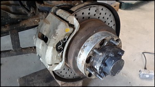

    Os discos de freio do Tarja Preta são assim.
    Não vou responder perguntas sobre este assunto, porque ainda estou desenvolvendo.
    Posso dizer que o diâmetro dos furos, a quantidade de furos, a posição dos furos, tudo isso interfere no resultado do projeto.
    Li muita bobagem na internet e aqui no forum sobre discos perfurados e outros desenhos.
    Se eu contar a real diferença ninguém vai acreditar.
