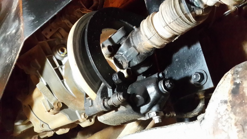

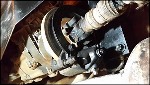

    Montagem das pinças.
    Flexível tipo aeroquip.
    Pinças nas costas da roda.
    Miniaturas de Anexos Miniaturas de Anexos Troller TARJA PRETA-flexivel-tipo-aeroquip.jpg   Troller TARJA PRETA-pinca-2.jpg   Troller TARJA PRETA-pinca.jpg
