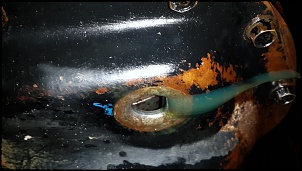

    Fiz diversas trilhas com muitos atoleiros, e quando abri a tampa do diferencial dianteiro estava assim:
    Miniaturas de Anexos Miniaturas de Anexos Troller TARJA PRETA-20131004_230845-1-.jpg

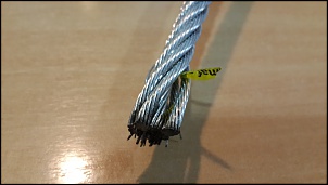

    Observei que algumas marcas de cabos de aço da mesma especificação duram muito e outras nem tanto.
    Nesta última compra tomei alguns cuidados.
    O cabo de aço que atende a norma brasileira deve ter uma fita no meio com a identificação do fornecedor.
    Para ver a fita é preciso levantar uma perna do cabo, conforme foto.
    Acho que a maioria dos cabos são fabricados na China.
    Eu comprei um cabo da CIMAF que é fabricado na China, conforme laudo, porém atende as normas brasileiras.
    Desta vez, comprei cabo de 8mm com alma de aço.
    Já usei dois cabos de 8mm com alma de fibra, mas achei fraco para o Troller.
    O cabo de 8mm com alma de aço é também um pouco fraco para o Troller, mas eu prefiro assim, porque este cabo demora mais para encher o carretel do que o cabo de 10mm e consequentemente força menos o guincho, e além do mais, se forçar demais: quebra o cabo que é barato. Outro beneficio, é que o cabo é mais leve. Os zecas agradecem.
    Miniaturas de Anexos Miniaturas de Anexos Troller TARJA PRETA-20131003_165544-1-.jpg   Troller TARJA PRETA-20131003_165148-1-.jpg   Troller TARJA PRETA-20131003_184039-1-.jpg

    Citação Postado originalmente por sergiocavallaro Ver Post
    Sergio,
    que beleza ver abrir a tampa e ver o óleo limpinho sem a maldita contaminação por água.
    no meu fiz a mesma solução do teu e tambem esta 100% ate agora.
    parabéns mesmo pela ideia e por compartilhar
    abração
    Jaime
    Ficou showww!!
