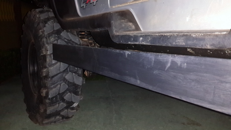

    Estribo Tarja Preta
    Para quem ainda não conhece, o estribo do Tarja Preta é assim.
